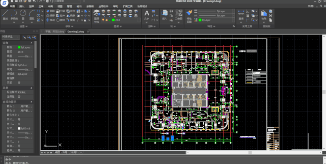

1、打开所有图层(LAYON)
在使用浩辰CAD软件查看或参照其他CAD图纸信息时,我们可以通过打开所有图层命令,以获得所有图纸信息,以防遗漏图纸信息,造成设计失误等问题。
但是在图层非常多的情况下,找到并打开对应图层特别费事,可以直接输入LAYON,省事又方便。

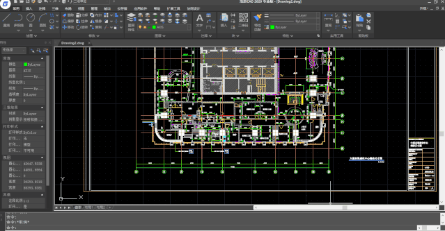

2、图层关闭(LAYOFF)
通常会通过图层管理下拉框,勾选其对应图层的开关(小灯泡),这种情况在自己设计的CAD图纸情况下,完全可以。
但当遇到查看他人图纸时,图层标注不熟(英文或简称等),就需要通过图层关闭命令。打开命令,鼠标直接在图纸上点击即可关闭,方便快捷。

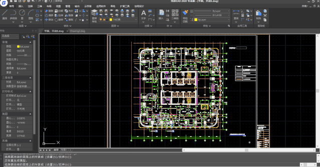

4、图层解冻(LAYTHW)
在命令行输入(LAYTHW)命令,将解冻图形中的所有图层,但(LAYTHW)命令不能在视口中解冻图层。

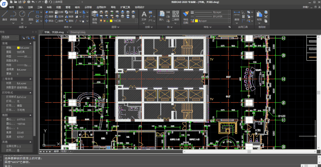

5、图层锁定及解锁
CAD图纸设计中,随着图纸复杂度越高,线型越多,很容易误选或误操作,可以通过图层锁定(LAYLCK)来解决,锁定图层会淡显。
解锁图层(LAYULK),是需要选定对象,并不是针对所有被锁定的图层。

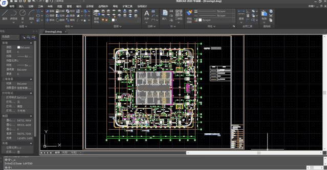

6、图层隔离及解除
图层隔离(LAYISO),即对选中的对象显示,其它对象全部隐藏。隔离的是其它对象,需要理解一下,其实和前面介绍的图层关闭(对选中的对象隐藏,其它对象显示)刚好是相反。解除图层隔离,则在命令行输入(LAYUNISO)命令。
