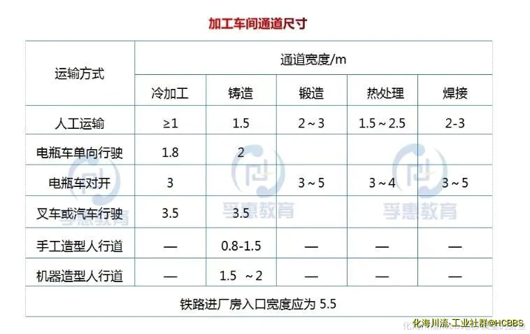

通道宽度
车间通道一般分为纵向主要通道、横向主要通道和机床之间的次要通道每个加工车间都应有一条纵向主要通道,通道宽度应根据车间内的运输方式和经常搬运工件的尺寸确定,工件尺寸越大,通道应越宽,一般可参见下表确定。
