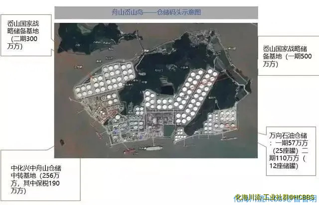

海川副教授  |  头衔:  【知识丰富的参与者】
舟山岙(音“ào”)山岛
1.中化岙山基地,仓储: 256万方,其中190万方保税
码头: 30万吨、25万吨(兼靠32万吨)、8万吨(兼靠10万吨)、1万吨和3000吨 共5个泊位
2.国家原油战储基地(中化管理),仓储:一期 500万方 二期300万方
3.万向石油仓储,仓储:一期, 57万方(25座罐);二期,110万方(12座储罐)
码头:一期, 10万吨(兼靠15万吨)1万吨 3000吨级 1000吨级,共4个泊位;二期, 25万吨(兼靠30万吨) 5万吨,共2个泊位
发表于 2020-5-23 12:24:53

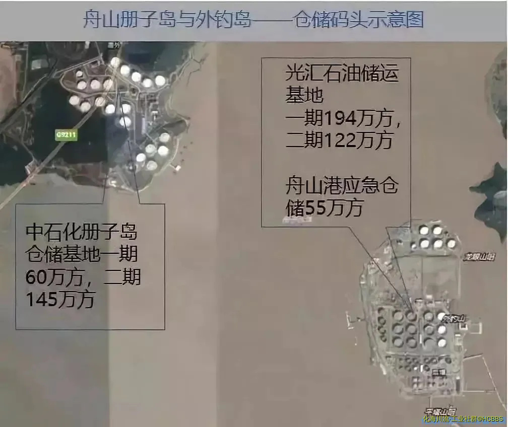

舟山册子岛与外钓岛
1.中石化册子岛油库,仓储:一期,6*10万=60万方;二期,14*10万+5万=145万方
码头:30万吨
2.光汇石油外钓岛储运基地,仓储:一期,194万方;二期,122万方,共316万方
码头:30万吨、10万吨、5万吨、2万吨、6*3000吨泊位以及3个工作泊位 共13个泊位
3.舟山港外钓油品应急储运,仓储:55万方
码头:30万吨级公共泊位
发表于 2020-5-23 12:26:14

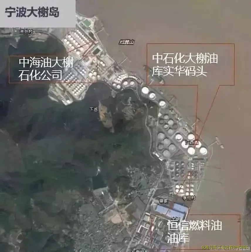

大榭岛上有一个中国石化的原油码头和罐区,
中国海油的码头和500万吨炼油也在那里
大榭岛还有万华化学,三菱化学
是一个石化岛

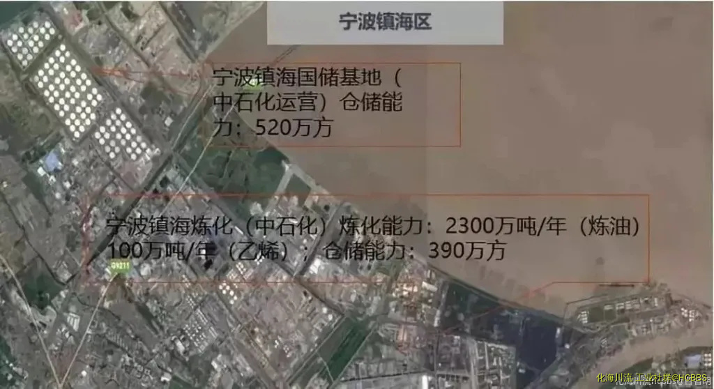

1.宁波镇海国储基地(中石化运营),仓储能力:520万方
2.宁波镇海炼化(中石化),炼化能力:2300万吨/年(炼油)100万吨/年(乙烯),仓储能力:390万方
发表于 2020-5-24 11:49:22

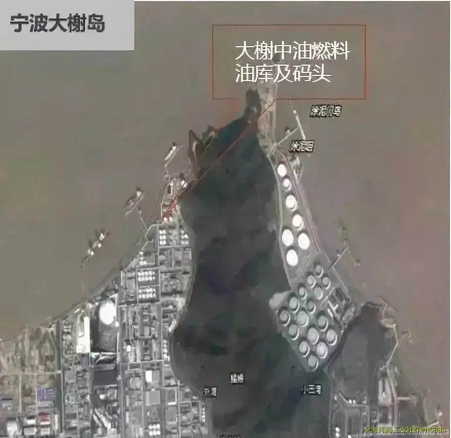

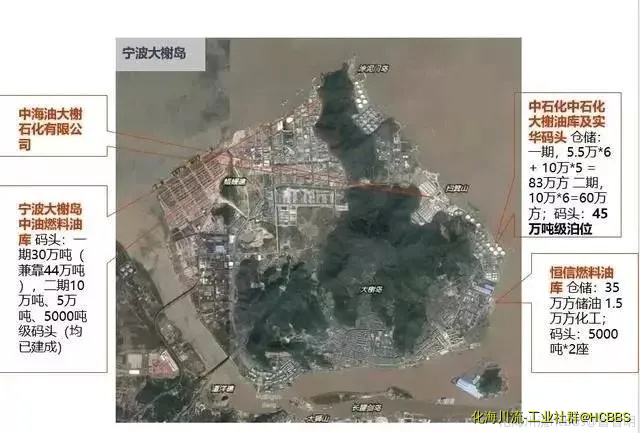

宁波大榭岛
1.中石化中石化大榭油库及实华码头,仓储:一期,5.5万*6 + 10万*5 = 83万方;二期,10万*6=60万方,码头:45万吨级泊位
2.宁波大榭岛中油燃料油库,码头:一期30万吨(兼靠44万吨),二期10万吨、5万吨、5000吨级码头(均已建成)
3.恒信燃料油库,仓储:35万方储油 1.5万方化工
码头:5000吨*2座
发表于 2020-5-24 11:50:53

智者明 发表于 2020-5-24 11:50
宁波大榭岛
1.中石化中石化大榭油库及实华码头,仓储:一期,5.5万*6 + 10万*5 = 83万方;二期,10万*6=60 ...
看到没有
大榭道已经完全是一个石油化工岛了
大榭岛有个石化经济技术开发区
发表于 2020-5-24 12:33:41
大榭不是中海油的炼化基地吗?怎么还有那么多单位?  详情 回复 发表于 2020-5-24 18:16
