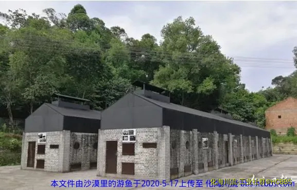

[资源分享] 【海川设备猜猜看】产品出来黑黢黢是战略物资,让国人扬眉吐气
4.3K |30
刚刚被评为工业遗址的一个设备
当年曾经惊动高层亲自视察
产品出来黑黢黢
确实重要的战略物资
你知道是什么设备吗?

发表于 2020-5-17 19:59:41
是不是硅锰冶炼?
发表于 2020-5-18 11:07:51
摆拍 [attachimg]2421688[/attachimg]  详情 回复 发表于 2020-5-26 18:10
圣灯山,位于隆昌县境内西南地区,山上曾有天然气喷出自燃,人称“圣灯”,故山名为圣灯山。   连绵的圣灯山植被繁茂,每年春季,漫山遍野百花争艳,风光旖旎。然而,很多人不知道的是,位于隆昌县圣灯镇境内的  详情 回复 发表于 2020-5-26 17:53
这个东西和文房四宝有关系  详情 回复 发表于 2020-5-21 12:52
是一种简单的氧化还原反应  详情 回复 发表于 2020-5-20 17:24
不是,是生产一种当时十分重要的战略物资的  详情 回复 发表于 2020-5-18 12:13

从环保的角度看,这些黑烟对环境带来的负面影响是不言而喻的,但在特定的历史时期,炭黑车间还是发挥了积极的作用,“隆昌造”炭黑广泛用于全国的工业制造方面,甚至看见汽车轮胎,当地人还会猜想是否有他们生产的炭  详情 回复 发表于 2020-5-26 18:01
是最早的炭黑生产设备 现在是文物了  详情 回复 发表于 2020-5-26 17:51
不是硅泥,是一种石化产品

是最早的炭黑生产设备
现在是文物了
发表于 2020-5-26 17:51:00
  连绵的圣灯山植被繁茂,每年春季,漫山遍野百花争艳,风光旖旎。然而,很多人不知道的是,位于隆昌县圣灯镇境内的圣灯山上有一处我国第一个利用天然气生产炭黑的工业遗址——隆昌气矿炭黑厂。它曾经成功试制出第一批国产天然气槽法炭黑,迈出了历史性的一步,使我国摆脱了依赖进口炭黑的被动局面。它的辉煌,曾在全国石油系统赫赫有名,知名度一度盖过我们熟知的大庆油田。
  炭黑是一种无定形碳,对橡胶具有补强作用,是橡胶工业不可缺少的原材料,并广泛用于汽车轮胎、飞机、轮船上。光阴似箭,经过数十年岁月的洗礼,炭黑厂已不再是当年辉煌的模样。如今,炭黑厂的厂区已经废弃,只剩下残存的生产车间和断壁残垣,见证一段工业历史印迹。

那片“黑”,
  曾让国人扬眉吐气
  隆昌石油社区管理站两道桥党支部书记刘良成是石油子弟,从小就在隆昌气矿炭黑厂区长大。提起炭黑厂的往事,他还记忆犹新。
  “那时七八排火房,熊熊烈火,黑烟冲天,就连隔壁的乡镇都能看见,场面非常壮观。”刘良成告诉记者,甚至圣灯镇的名字来历都与这气矿有着很深的渊源。
  1949年,新中国成立,在经济基础极为薄弱的情况下进行“战后经济恢复工作”,国家十分贫穷落后。“一穷二白,百废待兴”,就是当时新中国的真实写照。
“327车间”遗址
  勤劳勇敢的中国人民,就用他们的双手和汗水,自力更生,艰苦奋斗,发展经济,创造了一个又一个伟大的奇迹,隆昌气矿炭黑厂就是这么一个奇迹。
  1950年春天,为打破帝国主义的封锁禁运、甩掉“中国贫油论”的帽子,****决定开发圣灯山气田,并利用天然气试制炭黑,实现橡胶原料生产的自给自足。
  经过夜以继日的艰苦奋战,克服诸多技术难关,1951年7月,西南化工局303厂筹建组建成了我国第一套利用天然气生产炭黑的槽法装置,并成功试制出第一批国产天然气槽法炭黑。
  1952年,在西南工业展览会上,隆昌气矿炭黑厂生产的炭黑获特等金质奖。从此,我国天然气化工产业,特别是炭黑工业迈出了历史性的一步,摆脱了依赖进口的被动局面,国人因为这片“黑”而扬眉吐气。

从环保的角度看,这些黑烟对环境带来的负面影响是不言而喻的,但在特定的历史时期,炭黑车间还是发挥了积极的作用,“隆昌造”炭黑广泛用于全国的工业制造方面,甚至看见汽车轮胎,当地人还会猜想是否有他们生产的炭黑。
  随着经济社会发展的进步,隆昌气矿炭黑车间生产方式渐渐退出历史舞台——
  “我们采用的是槽黑工艺,产量低、成本高已经不适合生产要求,淘汰是迟早的事。”汪勇亲历了“327车间”由盛而衰的过程。
  汪勇介绍,炭黑工艺主要分为槽黑法和炉黑法。同等情况下,他们采用槽黑法,一个班十几人只能生产700~800公斤,按当时的物价,成本就要好几千块钱;而采用炉黑工艺,产量可以达到好几吨,成本也低出许多。
  到上世纪80年代,隆昌气矿炭黑厂的炭黑慢慢走向衰败。1982年,在完成了历史使命后,隆昌气矿炭黑车间停产,撤离的人越来越多,曾经一度上万人的车间,慢慢变成废弃工厂。
