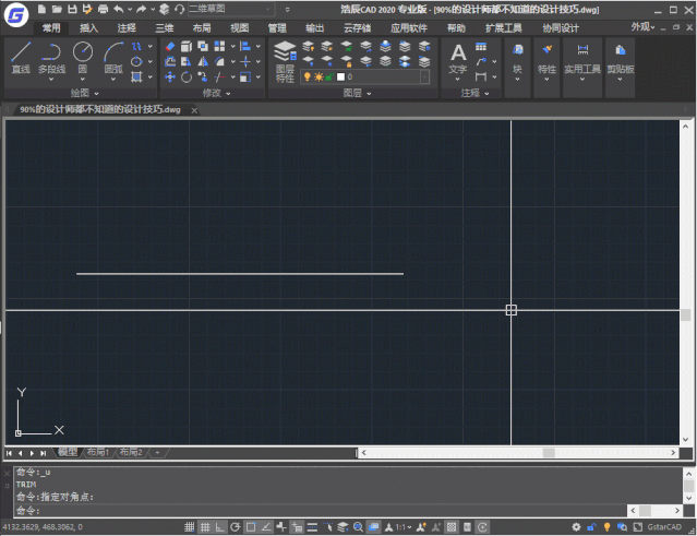

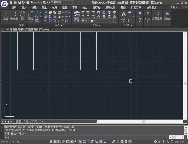

EDGEMODE变量控制的是剪裁和延伸命令的边间是否延伸,默认值是0,即不延伸,我们可以改为1,变成延伸。下面我给大家演示一下两者的区别,以剪裁(tr)命令为例:
EDGEMODE变量)
延伸(ex)命令测试的效果同上边一样,有时候我们发现剪裁和延伸命令会失效,但其实是EDGEMODE变量的问题,也就是边界的延伸模式选择不合适。
EDGEMODE变量为0时,剪裁或者延伸命令的边界不会延伸。也就是说剪裁前或者延伸后,要与边界相交,否则剪裁和延伸命令将无法识别边界,也就无法正常执行命令。
(变量为0
EDGEMODE变量为1时,剪裁或者延伸命令的边界就会延伸。只要操作对象与边界沿直线无限延伸下去可以正常相交,剪裁与延伸命令就能正常执行。
(变量为1
当我们执行tr或者ex命令时,命令行会显示边界的延伸状态,让我们提前预知边界模式。我们选择边选项,也能设置EDGEMODE的变量值。
(命令行显示)

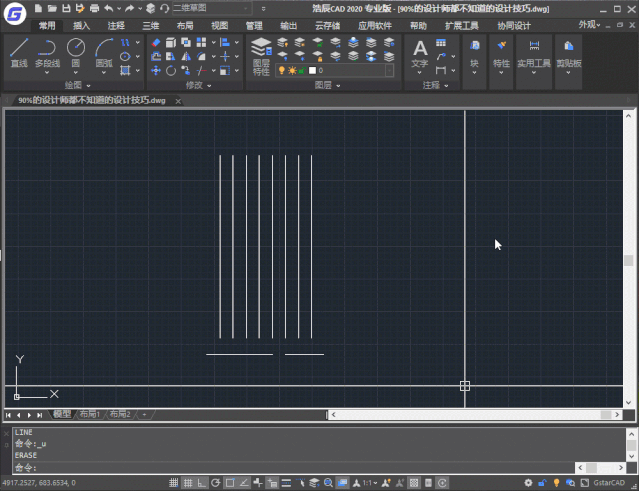

虽然我们可转动鼠标滚轮来随意缩放视图,但视图显示范围的大小对CAD很多命令的执行有重要影响,在不同的显示范围下,得到的操作结果可能完全不同。还是以剪裁和延伸命令为例,我们看看下面的演示操作:
(视图范围)
熟悉剪裁和延伸命令的人都清楚,当执行命令后,连续敲击空格两下,即将图中的所有图元都视为边界,我们可以快速剪裁和延伸。但是很多小伙伴运用过程中经常会感觉命令失效或者运行有误。
这其实不算是Bug,是软件将当前视图中的所有图元都视为边界。如果部分图元没有显示在当前视图中,CAD软件就不会把它当做裁剪延伸的边界。演示过程中,当我们缩放视图让图元显示出来,剪裁命令也就能正常执行了。
除了剪裁延伸,有时候我们对比较复杂的边界填充图案时,明明是闭合的边界,CAD却提示无法填充,其实也是因为边界没有完整显示在视图当中的原因。
