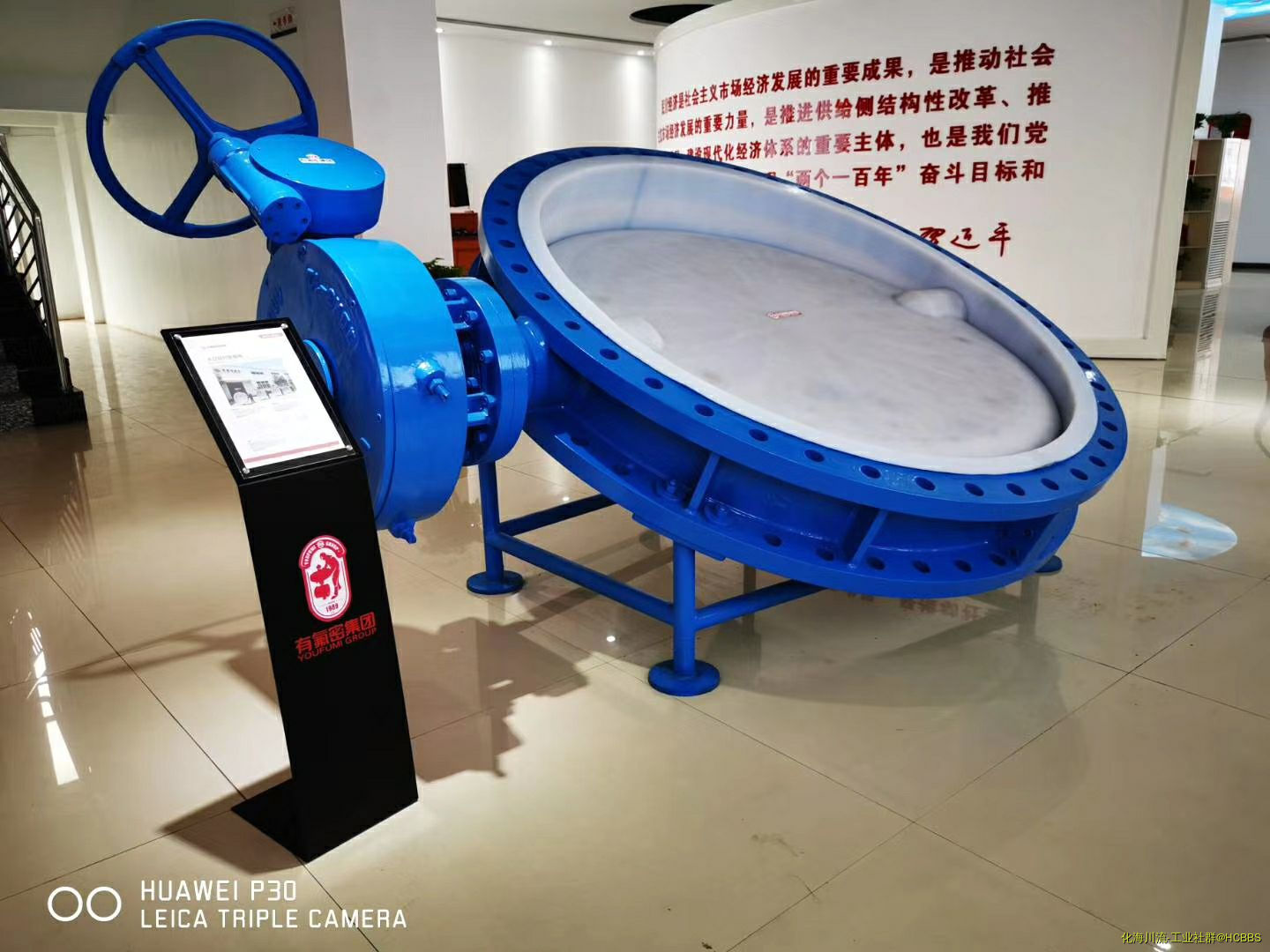

盐酸硫酸混合液阀门,dn300,80℃,用什么好?

内衬聚四氟乙烯
发表于 2020-5-14 06:20:19
衬氟蝶阀可以用,耐腐蚀,这个温度也没问题

除了蝶阀还有其他的吗?

大口径蝶阀性价比高,做其他的成本太高了,比如球阀价格是他的几倍

内衬蝶阀,一般用内衬F46,温度120摄氏度;要再好些,就用内衬 PFA,温度180摄氏度;
