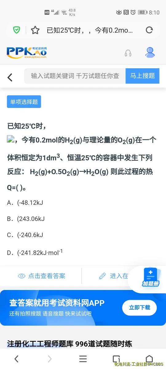

[求助] 物理化学热力学第一定律,求这道题怎么做?
1.1K |1
Slowly_qs3z9VIP会员 VIP会员 | 显示全部楼层 |阅读模式       最后访问IP四川省
这道题怎么做?完全没思路?

这种题目考察一下概念,选A。其实就是0.2mol氢的燃烧热(-241.82kJ/mol),(A)数值比 -241.82*0.2小些不影响做题。
