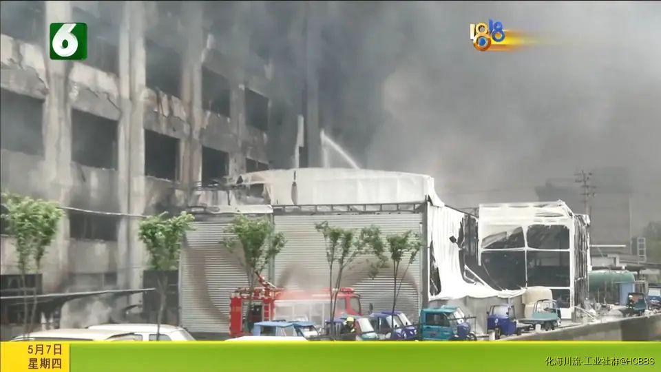

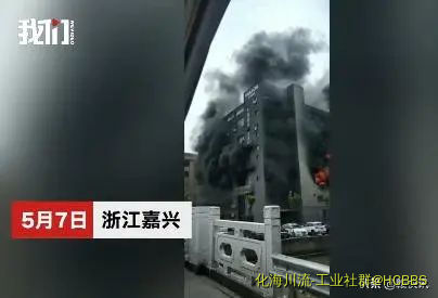

【嘉兴一幢五层厂房 今天中午燃起大火】今天中午十二点多,嘉兴秀洲区王店镇一家塑料泡沫包装公司发生火灾,起火的是一幢钢混结构的五层楼的厂房,目击者说,大火是从厂房二层和三层的位置先烧起来的,消防队员赶到后,用登高车将4名被困人员全部解救至安全地带。据了解,燃烧物质为塑料泡沫,火灾没有造成人员死亡,截至下午5点,现场扑救工作仍在持续进行。

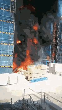

天干物燥,乱堆杂物更容易引起火灾,形成安全隐患。5月9日早晨8时许,上海浦东周浦一建筑工地内发生起火事故,黑烟直冲云霄;而就在8日上午9时许,附近菱翔苑居民区内也发生了一起火灾事故。
火灾发生时,建筑工地内一正在建造的楼房旁边燃起了熊熊大火,滚滚的黑烟直冲天空。 目击者介绍,早上8时许,他从小区里出来,正好看到浓浓的黑烟升起,结果发现是附近的工地起火了。
而周边市民都看到了这一幕,因为大量浓烟不断升腾起来,引发关注,而消防车辆也陆续赶赴现场,在工地施工人员和消防人员的努力下,火势得到了有效控制。居民介绍:火势可能是从工地中堆放的泡沫塑料、板材等杂物蔓延开的。
