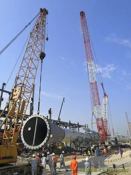

4月28日,东华科技广西华谊乙二醇装置项目EG装置的脱水塔顺利吊装完成。
脱水塔净重48吨,直径2米,高45.5米,经过近一个月的“穿衣戴帽”,已按计划顺利就位。根据项目部前期“塔起灯亮”专项策划,方案要求,对于纳入大件吊装范围的塔器设备,在吊装之前要求“穿衣戴帽”,即:平台爬梯、电气照明、仪表桥架、爬塔管线、设备外保温在吊装前全部施工完成,将原本需要在高空实施安装的塔器附属设施在地面上安装到位,并进行模块化整体起吊安装,最终实现项目塔起灯亮管线通。
“塔起灯亮”专项策划方案解决了项目建设现场用地紧张与设备材料堆放的难题,也避免了脚手架搭设等施工成本,最大程度地减少高空作业、交叉作业以及由此带来的施工安全风险,从而提高施工效率,进一步加快了安装进程。
