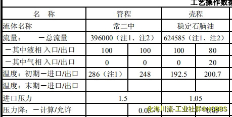

[求助] 求高手帮看看aspen物性方法选择
1.4K |2
61825275VIP会员 VIP会员 | 显示全部楼层 |阅读模式       最后访问IP辽宁省
image.webp 求高手帮看看aspen物性方法选择,选什么物性方法呢?
发表于 2020-5-4 14:33:32
xiamingteda + 3 发起议题
当前内容由会员用户名 61825275 发布!权益归其或其声明的所有人所有 仅代表其个人观点, 仅供个人学习、研究之用。
tdl522VIP会员 VIP会员 | 显示全部楼层       最后访问IP浙江省
GS
发表于 2020-5-5 21:27:42
看到是石脑油,用bk-10或pr吧
