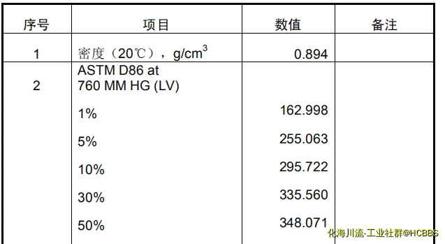

[求助] 请问恩氏蒸馏数据怎么看
778 |2
61825275VIP会员 VIP会员 | 显示全部楼层 |阅读模式       最后访问IP辽宁省
image.webp 谁能帮我看看这个百分号数据及后面数值代表什么?有什么意义?对石油真额不了解。
发表于 2020-5-3 14:12:06
liaifeng + 5 发起议题
当前内容由会员用户名 61825275 发布!权益归其或其声明的所有人所有 仅代表其个人观点, 仅供个人学习、研究之用。
将馏出温度(气相温度)对馏出体积分数作图,即得恩氏蒸馏曲线.
前面那个是馏出的体积百分比,后面是对应的馏出温度。
