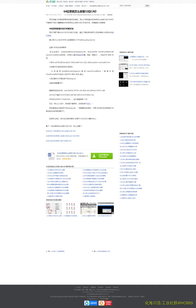

我想在64位电脑上安装32位2010CAD,安装时提示系统不匹配,在网上看到这个方法,更改完以后打开CAD提示
不知道怎么解决了。
而且由于我更改了文件,卸载的时候也提示错误,无法卸载。
求大家指导:怎么把这个CAD卸载掉。或者怎么解决CAD提示“无法初始化adlm”的问题!
还有告诉一下怎么在64位电脑上正确安装32位CAD!

搞个32位的虚拟机就行了,直接在虚拟机里装CAD。

第一个问题   为啥64位的系统 不装64位的cad
第二个问题   给你个链接  你看看  尝试一下 https://jingyan.baidu.com/article/a681b0de56eac83b19434658.html
第三个问题:卸载残留
可以用360或者其他相关软件  卸载   卸载后清除残留文件   在清理注册表(360各种清理修复就都带了) 然后尝试安装
如果还是不行  有冲突   就把C盘重新做系统   做成32位的 或者 64位的    再尝试安装
最后的建议     没那么复杂  有这些折腾的时间  还不如把系统位数和cad的位数  匹配成一样的     要是没有cad的安装包  我这有链接 可以给您

网上说没有64位的天河CAD!!!都是32位的,软件在安装的时候会有“系统不匹配”提示(2010和2014天河CAD安装包我都试过)
如果可以安装,我还费这二遍事干嘛。声明:32位天河CAD需要在32位CAD的基础上安装的。
可能您没有看清楚我的问题,经过我的更改,软件是无法卸载的!!!卸载的时候提示错误,360和系统自带的卸载程序都不行,不知道怎么办

现在好了吗 64位的操作系统下 在C盘内 有个文件夹 Program Files(x86) 这个文件夹就对应装32位软件的文件夹 你可以往这个文件夹安装试一下 安装后桌面快捷方式 在右键点下 取得管理员所有权 并  详情 回复 发表于 2020-5-16 08:31

现在好了吗   64位的操作系统下   在C盘内 有个文件夹  Program Files(x86)  这个文件夹就对应装32位软件的文件夹  你可以往这个文件夹安装试一下    安装后桌面快捷方式   在右键点下  取得管理员所有权      并 以管理员身份启动
