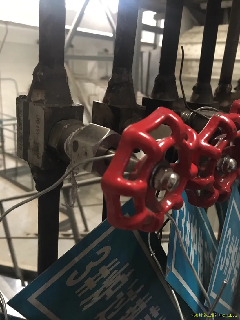

65吨锅炉过热蒸汽取样管道为DN15,经常出现堵塞,是什么情况,炉水也是DN15,蒸汽品质比水好,为何蒸汽管道不出水样

建议分析一下杜塞物,及堵塞物的来源。
另外建议,是否能把现场的牌子改制一下。比如,统一弄个大的牌子,分别对应每一根管子竖着标识文字符号,或以符号代替较长的文字,,,,,。现在的布置太过凌乱。甚至还影响操作。
供参考。

看看引出阀是否开大?

1。检查锅炉侧根部阀是否开启?这个阀门属于锅炉操作的。
2、锅炉在启动时根据压力情况就需要联系锅炉岗位对蒸汽取样管进行吹管。
