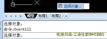

1、在命令行输入命令OverKill并回车,命令行提示“选择对象”,如下图所示:
2、选择需要删除重复对象的区域;如下图所示:
3、选择好对象之后回车确定,弹出“删除重复对象”对话框对,保持默认参数,点击确定,如下图所示:
4、此时再来看之前存在重叠图块的区域,重复的对象已经删除(没有重叠,看到一个图块就是一个图块),如下图所示:
