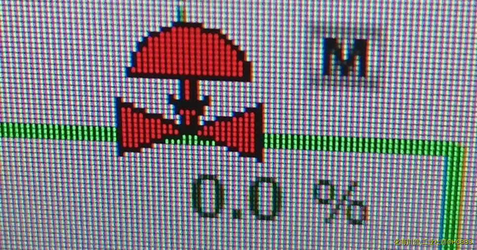

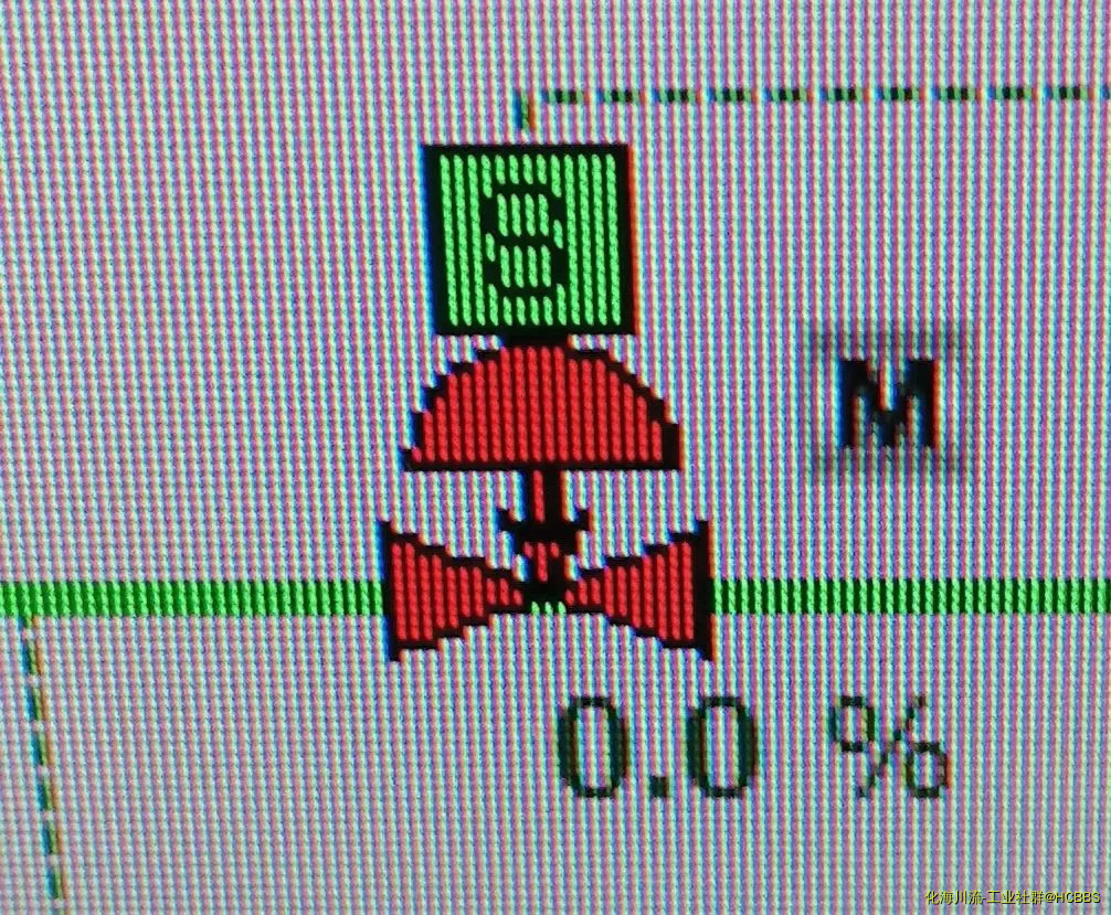

有些调节阀有电磁阀,有些阀门没有电磁阀,区别是什么?

电磁阀主要控制自调阀的另外一个功能,那就是通过电磁阀得/失电的的状况下,改变仪表气源对调节阀的作用,迅速自动使阀门做开关的动作。主要为安全方面设置的。比如出现停电事故,对于有些阀门需要立即全开,卸放物料。还有的需要立即全关,防止超压的需要。在自调阀上的气缸(膜头)进气方向的不同,分别设置有当出现得/失电的状况下,设置的气开、气闭,得电开获得电关。
还有一些较复杂的多控制设施加在阀门上的。
供参考。

简单些说,就是有电磁阀的控制阀一般都和装置联锁或特殊控制回路有关,需要再特定的情况下,恢复到一个特定的状态(全开或全关)。
