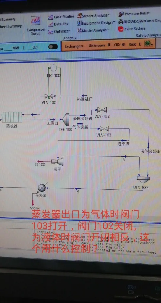

[HYSYS] 监测进口物料状态参数,切换阀门开闭
807 |2
跳转到指定楼层
良人VIP会员 VIP会员 | 只看该作者 回帖奖励 |倒序浏览 |阅读模式       最后访问IP上海市
简介--请教,hysys动态控制,有没有逻辑开关监测蒸发器出口的液态含量,当有液态时我希望一侧阀门关闭同时另一侧阀门打开,不让液态进到膨胀机里,当全为气态时我希望阀门的开闭相反,摸索几天了,没找到(阀门开度要么是100%,要么是0%)。求大佬指点。-登录查看全文

简介--工业过程都不会这么理想设置的,可在蒸发器出口加设绝热等压分离器,液相进102,汽相进103;为保险起见,进透平前也可再加分离器,去凝液。-登录查看全文

简介--xiamingteda 发表于 2020-4-23 08:49 工业过程都不会这么理想设置的,可在蒸发器出口加设绝热等压分离器,液相进102,汽相进103;为保险起见,进 ... 我们的设备就是有这个设备,也没气液分离器,因为控制逻辑只是在 ...-登录查看全文
