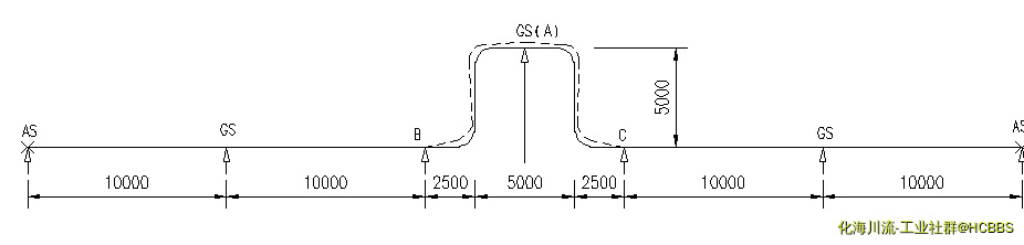

如图
气体管道DN500,壁厚11;保温厚度180.
OPE工况:压力约0.1Mpa;温度250℃;气体管道
立式门型补偿的跨距,在立起来中间位置设置了个导向架GS(A),但是在OPE工况下,这个A点是脱空的,
中间由于不想用弹簧架;但是担心在OPE工况下,仅仅靠B和C两点支撑,是否满足管道稳定,且满足跨距要求。
如何计算证明?caesar能计算证明吗?还是有什么表格可以查到?
谢谢大家!

2016版本后的c2可以校核脱空下的SUS

十分感谢,脱空下的SUS看什么计算结构?  详情 回复 发表于 2020-4-21 17:22

要查看alt-SUS 这个工况的stress

为啥要做立式的?

一般情况立式派型中间点肯定脱空,一般中间要设置恒力弹簧的,不设置比较危险

1楼的设计的GS(A)必然托空,不过,GS(A)有导向架满足了稳定要求。查了宋老师的书《管道应力分析与工程应用》,B、C点的跨距如按装置外挠度要求刚刚满足。因此在GS(A)根本不用额外花钱设置弹簧架。

首先你立式中间的点必然脱空,基本要设置弹簧,大概率是恒力弹簧(因为你的载荷变化率基本超过25%,系统选不出弹簧型号的)。做立式的补偿效果没有水平的好,当然你这个做立式的我看应该是走个桁架跨路什么的吧?加了导向架只是增加了它的稳定性,DN500的管道跨距本来就很大,你这样可以上机算算,有可能中间的点是可变弹簧,不是恒力。
