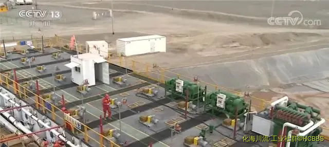

总投资70亿元!中石油新疆吐哈油田温吉桑储气库群项目开工建设
4月19日,中国石油发布消息,国家重点能源建设项目、我国西部首座储气库群——吐哈油田温吉桑储气库群日前正式开工建设。项目建成后,将与已经建成的新疆呼图壁储气库及塔里木气驱油协同建库等储气库,共同构成我国西北200亿方储气中心,可保障西气东输管道与沿线城市供气安全,将进一步提高我国西部天然气通道的安全保障能力。
  据悉,温吉桑储气库群位于新疆鄯善县境内,由温西一、丘东和温8等三个枯竭气藏改建而成,总投资70亿元,设计总库容56亿立方米,工作气量20亿立方米,预计2025年现场工程建设全部完成并陆续投运。这是我国第一座低孔低渗低产强非均质性复杂气藏型储气库群,也是西气东输管线重要的配套工程。
