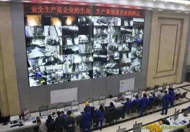

大家看看这个刚刚投产项目的中控室显示屏怎么样

不错啊
发表于 2020-4-17 09:46:08
感觉太近了太高了 治疗颈椎病适合呢  详情 回复 发表于 2020-4-17 11:18
渝琴 + 2 积极参与
感觉太近了太高了
治疗颈椎病适合呢

又近又高,上面几排因视角问题根本看不清楚。
只有“土”没有“豪”。

场面以及配置都不错嘛!新装置,开始的时候场面都有点嘈杂的样子
前排看大屏有点近了,二排合适一点

知道是哪一个项目吗?

密密麻麻的分屏不容易看清楚
发表于 2020-4-18 01:04:43
花架子,视频应该有自动检测功能,有异常的才在大屏幕显示,没啥异常密密麻麻的显示在哪儿,谁看?

56个视频点 好像小区的监控  详情 回复 发表于 2020-4-28 17:21

操作台离大屏幕太近了吧,规范要求操作站北面距大屏幕的水平净距离不宜小于3米。

从照片看,三米的距离满足了的
问题是仰角的问题4

56个视频点
好像小区的监控
