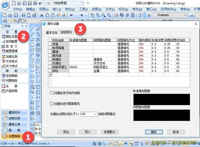

设计师在使用CAD软件进行CAD建筑施工图绘制的过程中,如何设置CAD图形填充和加粗呢?下面给大家介绍一下浩辰建筑CAD软件中关于使用参数设置选项及图形比例数值来实现自动调整图形填充效果的CAD教程吧。
建筑CAD软件设置填充和加粗的操作步骤:
首先打开浩辰建筑CAD软件,开启图形设置中的加速填充选项,在菜单中的“设置帮助”->“图形设置”->“加粗填充”页面中。如下图所示:
此处用于墙体、柱子、保温层的填充,提供各种填充图案和加粗线宽。
共有“标准”和“详图”两个填充级别,按不同当前比例设定不同的图案和加粗线宽,由用户通过“比例大于1:XX启用详图模式”参数进行设定,当前比例大于或小于设置的比例界限后切换模式,有效地满足了施工图中不同图纸类型填充与加粗详细程度不同的要求。
对于建筑设计师而言,主要关注所用到的材料,所对应的“标准填充图案”,“详图填充图案”即可。如下图所示:
点击表格中的按钮,即可设定设计师需要的填充类型。如果设计师需要添加新的材料,可以在最后一行的表头三角符号处点击,即可添加一种新的材料类型,并设定填充图案。再运用到图形中,就可以自动匹配了。
