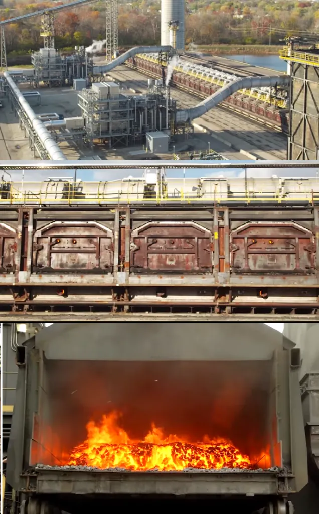

喜见国内也开始推广热回收式焦炉。发几张本人多年前参与设计的热回收式焦炉照片与大家分享。
发表于 2020-5-6 00:43:20
Coke Oven
Coke Oven
angryant + 5 热心助人
化焦太严重了,炉门密封是个大问题
