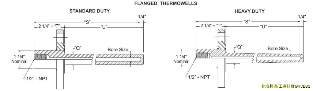

[求助] 温井的插入长度有规范要求吗?测量气体或液体的长度要求有区别吗?

见HG/T 20507 4.1.2 插入管道不小于50mm,不大于125mm,U的长度包含两部分一部分是插入管道的长度一部分是外部法兰管长度
