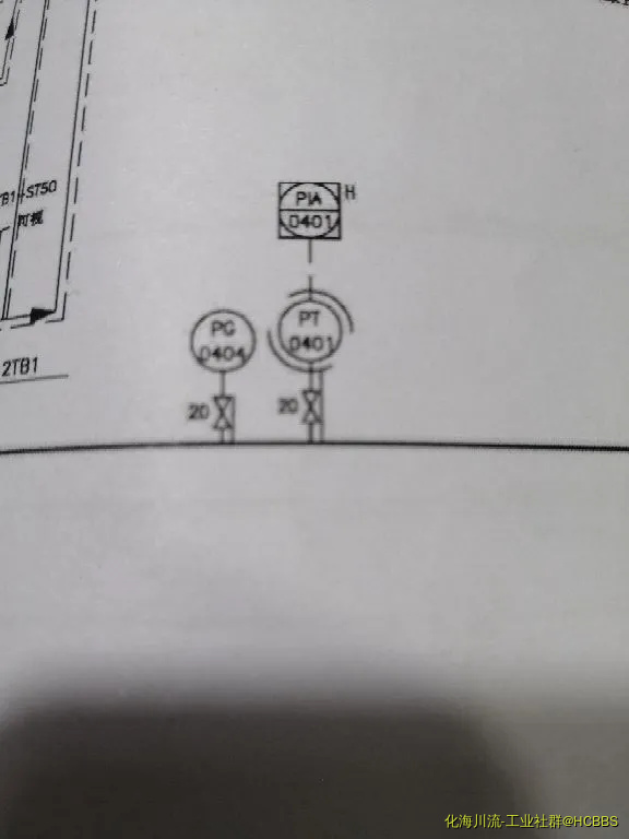

[讨论] 仪表外面加两个弧线表示什么意思?
1.5K |4
qq_梦851851VIP会员 VIP会员 | 显示全部楼层 |阅读模式       最后访问IP安徽省
路过的大神,请随手指点一下呗,谢谢了。
这是表示仪表伴热吗?
PG0402前面那个方框加波浪线是表示隔离罐吗?

是的

脉冲阻尼器,稳定泵出口流量用的,看PID图应该是膜片式的。

是伴热,隔膜式

方框加波浪表示隔膜防止表破损后危险介质泄漏。
