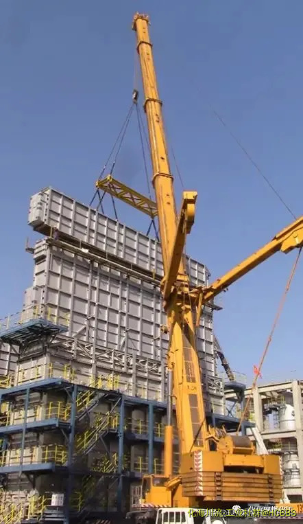

[资源分享] 【海川设备猜猜看】能量回收重要设备,模块化安装典范
4K |20
你应该经常看到吧
你知道这是什么设备叻

四合一炉
发表于 2020-4-13 23:26:52
加热炉模块
发表于 2020-4-14 00:36:10
加热炉不是方方圆圆的吗 这个为什么是扁扁的???  详情 回复 发表于 2020-4-14 10:54
加热炉不是方方圆圆的吗 这个为什么是扁扁的???  详情 回复 发表于 2020-4-14 10:53
加热炉不是方方圆圆的吗
这个为什么是扁扁的???
发表于 2020-4-14 10:53:09
加热炉不是方方圆圆的吗
这个为什么是扁扁的???
发表于 2020-4-14 10:54:37

裂解炉
发表于 2020-4-14 11:16:53
这个是裂解炉的那一部分呢? 这个吊车是多大的呢? 这个模块安装后有哪些工作呢???  详情 回复 发表于 2020-4-14 11:54
感谢分享!
发表于 2020-4-14 11:17:05
这个是裂解炉的那一部分呢?
这个吊车是多大的呢?
这个模块安装后有哪些工作呢???
发表于 2020-4-14 11:54:24
裂解炉
发表于 2020-4-14 12:46:02
这种应该是方箱炉,炉管是横向排列,流体在炉管内流动时不会产生固体沉积,流动相对均匀,避免局部过热,减轻结焦。图中吊装的部分应该是空气预热器,强制通风的空气和烟气进行换热的,大多是热管。下面的是蒸汽发生器,产生高压蒸汽,再下面就是辐射室。

裂解炉的对流段,这只能算半模块化水平。
看看浙石化,裂解炉整体运到基础上。
发表于 2020-4-14 15:11:38

浙江石化的结构和这个不一样,看起来四平八稳的。
这个太单薄了

对流段为什么要加热空气
除了加热空气,还要加热哪些物料呢?

炉型不一样,结构上略有区别。
中石化用的是LS炉。
浙石化用的是HS炉。

对流室烟气和进入炉膛的空气换热可将空气升至130~150度,不仅增大了燃烧效率,还最大限度的回收热能。进入对流室的冷介质种类很多,从下往上的可以分别是油品,除氧水、蒸汽、热媒(熔融盐)、空气等。

除氧水是不是加热后泵送给废热锅炉等
这里对流段相当于整合了一个省煤器

除氧水加热后进余热锅炉,饱和蒸汽进对流段过热,熔融盐经换热后进辐射室继续加热作为装置热源等,终极目的都是将排烟温度降至160度甚至更低,最大限度回收热能。

顶部是不是就收缩为烟囱直接排大气呢?

有的是直排大气,有的是经烟机抽到地面经与空气换热后排放至烟囱,烟囱在地面树立。
