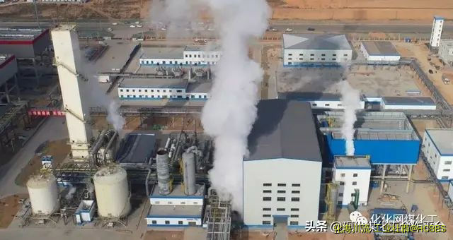

陕西精益化工50万吨/年煤焦油深加工多联产综利项目进入收尾阶段
近日,陕西精益化工有限公司全力以赴开展50万吨/年煤焦油深加工多联产综合利用项目工程扫尾,推进装置试车,预计6月底全面投料试生产。
目前,该项目工程量已完成96%,其中土建基本结束,设备安装基本完成,制氢热回收装置、制氢PSA装置、油品预处理装置、油品PSA装置已具备中交条件,除冷冻站外所有压缩机具备单机试车条件。管道吹扫试压冲洗、设备内件检查,机组试车等正按计划有序推进,大型机组试车、管道吹扫取得重大进展。56项公用外管网中49项已完成吹扫、冲洗且具备投用条件;装置界区内具备吹扫条件的管道全部吹扫完成。单机试车方面,28台往复式压缩机其中12台已完成试机,其余16台计划在4月20日前完成试机。
预计到4月底,土建工程全部完成,消防水系统、成品罐区、公用外管网等公用系统将全部投用,空分、净化、甲醇合成、甲醇精馏、油品预处理、PSA等多个装置将完成中交。届时,单机试车将逐渐向系统联动试车过渡。
据了解,项目总投资46亿元,主要包括:55万吨/年煤焦油预处理装置、50万吨/年煤焦油沸腾床加氢裂化装置、45万吨/年煤焦油固定床加氢裂化装置、40万吨/年石脑油连续重整装置、17万吨/年芳烃抽提装置、5万方/小时煤制氢装置、5万方/小时空分装置、10万吨/年甲醇合成装置,及相关配套的氢提纯(PSA)装置、硫回收装置、酚氨回收装置、储运装置及其他公辅工程及环保工程。

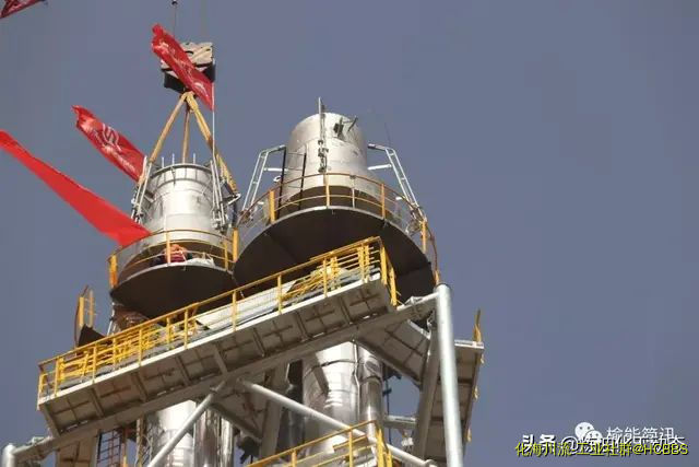

2019年5月1日
4月29日9:36,随着火炬系统最后一节火炬头平稳落在筒体上,榆能精益化工公司全厂火炬系统主体吊装成功,标志着该公司项目建设公用工程系统又取得了重大突破。
发表于 2020-4-13 22:59:07
发表于 2020-4-13 22:59:24
精益化工项目火炬系统由四部分组成,总高度97米,采用大型履带吊吊装。

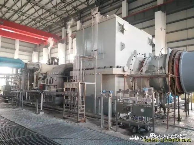

2019年11月29日
11月27日13时45分,陕西精益化工有限公司煤焦油深加工多联产综合利用项目制氢生产空分装置汽轮机单体试车取得一次性成功,标志着空分装置试车工作取得重大成功,为下一步空分产出合格氧、氮产品创造良好条件。
发表于 2020-4-13 23:00:53
发表于 2020-4-13 23:01:05
11月26日上午8时,空分汽轮机冲转进入倒计时,各方技术人员联合确认,经过24小时连续奋战,油系统动态试验、汽轮机静态试验、汽轮机打闸试验、各相关辅机系统联锁试验等结果均正常,汽轮机具备试车条件。
发表于 2020-4-13 23:01:31
发表于 2020-4-13 23:03:12
冲转过程
11月27日上午8时30分,经试车指挥部批准,汽轮机试车工作正式拉开序幕。
10时55分,经过两个多小时的精心准备,汽轮机正式启动冲转,开始进行低速暖机、高速暖机。
12时53分,汽轮机达到正常运行转速(3400rpm-4279rpm),温度、振动、位移、相关辅机系统运行参数正常、稳定。
13时28分,汽轮机转速升至4942rpm后跳车,顺利完成电子超速试验。
13时45分,汽轮机转速降至零,投入盘车系统正常降温,标志着空分机轮机冲转圆满完成。
