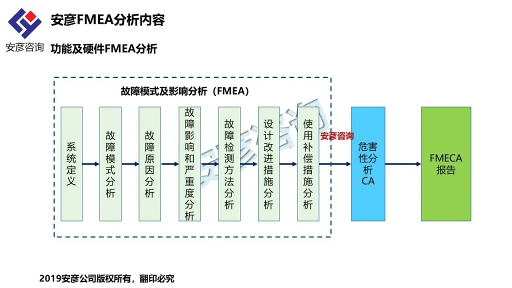

4月第一期:故障模式与影响分析FMEA
背景
设备设施的安全和可靠运行对于危化品企业安全生产至关重要,特别是关键设备(Critical Equipment)的安全运行是防止重大工艺安全事故的重要保证,如何有效识别设备设施的潜在危害和隐患,制定有效的安全管控措施是工艺安全管理的重要内容之一。
现在很多危化品企业都使用HAZOP分析辨识工艺过程偏离并制定安全措施,但是在关键设备的危害识别和风险评估方面缺乏有效的风险评估工具,造成对关键设备的风险管控不到位,甚至造成一些安全事故,2019年河南义马气化厂“719”重大安全事故暴露出企业对关键设备的潜在失效风险识别和管控不到位的问题。
工艺危害分析PHA是工艺安全管理体系的核心要素,故障模式与影响分析FMEA是识别和分析设备设施风险的主要工具,本文主要讨论如何在危化品企业实施有效的FMEA分析及管理。
安彦故障模式与影响分析FMEA

5.故障模式与影响分析FMEA
FMEA-Potential Failure Mode  and Effects Analysis
FMEA是在产品设计阶段和过程设计阶段,对构成产品的子系统、零件,对构成过程的各个工序逐一进行分析,找出所有潜在的失效模式,并分析其可能的后果,从而预先采取必要的措施,以提高产品的质量和可靠性的一种系统化的活动,并将全部过程形成文件。
关键词:
  • 故障:尚未发生,可能会发生
  • 关注:可靠性和可用性
  • 集中于: 预防可能问题
  • FMEA在设计、生产或其他范围内实施
6.故障模式、影响及危害性分析FMECA
FMECA-Failure Mode  Effects and Criticality Analysis
    是通过分析产品所有可能的失效模式,来确定每一种失效对产品的安全、性能等要求的潜在影响,并按其影响的严重程度及其发生的概率对失效模式加以分类,鉴别设计上的薄弱环节,以便采取适当措施,消除或减轻这些影响的一种归纳分析方法。
关键词:
  • 内容:FMECA由故障模式及影响分析FMEA和危害性分析CA两部分组成
  • 关注:安全性
  • FMECA是进行产品可靠性设计和分析的重要工作项目,也是开展维修性分析、安全性分析、测试性分析和保障性分析的基础
  • 一般为定性分析,也可进行一定的定量分析。
  • FMECA的特点在于,即使没有定量的可靠性数据,也能找出产品的不可靠因素。
