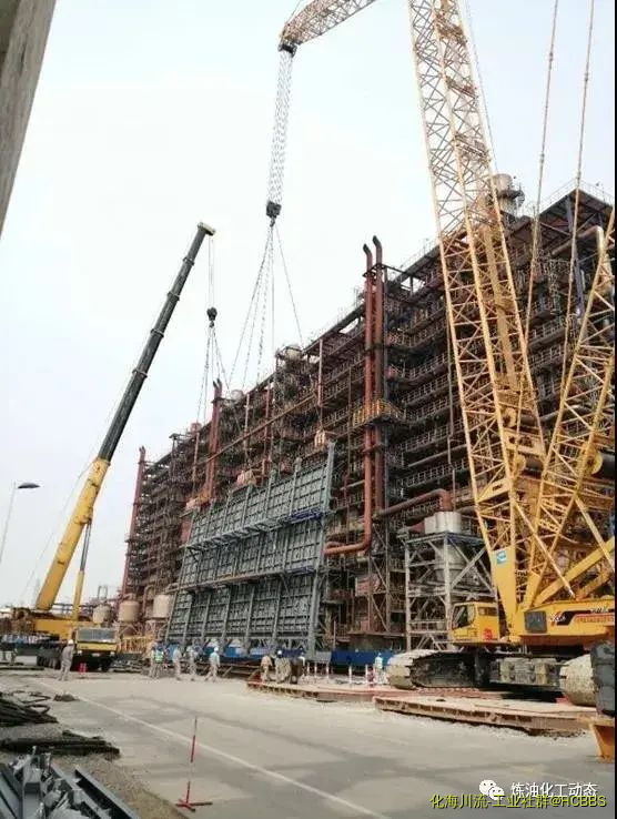

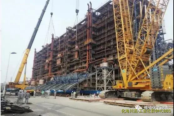

[资源分享] 【海川模块化安装大讨论】中沙天津石化裂解炉成片吊装
2.4K |15
由中石化四建吊运公司员工承担的中沙(天津)石化乙烯扩能改造项目新增裂解炉辐射室35轴钢结构片,长29.24米、高15.5米,重58吨,采用650吨履带吊作为主吊车,200吨吊车抬尾,就位半径26米,为保证吊装过程中结构的稳定性,采用两根自行技改攻关制作的80吨级25米长平衡梁配合吊装。这次吊装是该公司抗击疫情有序复工之后,全面落实“迎战二季度、百日攻坚创效、完成全年目标”行动要求,积极组织复工的一次重要吊装任务。受疫情影响,天津市各级**相继出台了近年来最严厉的人员管控制度,业主方对进场人员执行最严格的准入制度和人员数量限制。3月17日,主吊车650吨履带吊陆续进场,受制于人员紧张等种种困难,为确保吊装作业时间节点,项目部克服了多种困难,主动抢上工程施工,并终于在规定的时间节点完成了大型吊车的组车任务。

伴随着石化装置的大型化 安装工程也变得大型化了 其中要应用到很多新的技术和理念 模块化安装就是一个用的很多的思路 这个项目的亮点就是平衡梁的设计 ------------------------------------------------ 为保  详情 回复 发表于 2020-4-9 13:17
伴随着石化装置的大型化
安装工程也变得大型化了
其中要应用到很多新的技术和理念
模块化安装就是一个用的很多的思路
这个项目的亮点就是平衡梁的设计

技改项目就像“螺丝壳里做道场”,场地转不开身。
发表于 2020-4-9 17:48:25
这个在设计的时候就要考虑了 更多的用预制组装,减少现场的安装工作及场地要求  详情 回复 发表于 2020-4-9 17:54
这个在设计的时候就要考虑了
