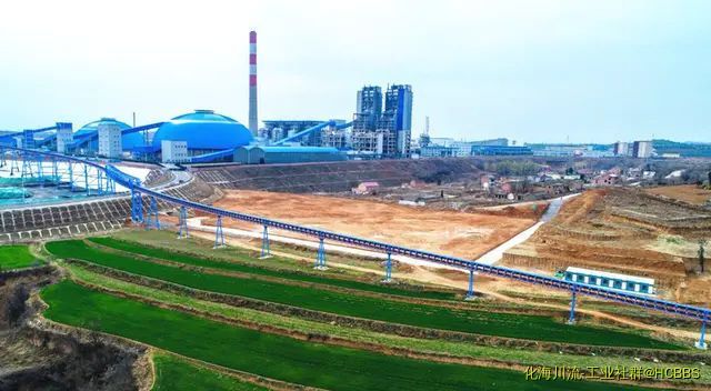

晋煤集团拥有一座晋城地区最大煤制油生产企业——华昱“高硫煤洁净利用循环经济工业园”重点项目,年消耗高硫煤220万吨,年产甲醇120万吨、清洁燃料50万吨。寺河二号井是华昱煤化工公司的主要原料供应基地,两地运输距离10.2公里,每天约有50多辆运煤大卡车在两单位之间往返300多趟,给当地交通带来了极大压力。
为了保证最大限度减少污染,晋煤集团不断探索煤炭的洁净化运输和利用,用一条全封闭空中长廊,将寺河二号井与远在8.4公里之外的华昱煤化工有限公司连在一起,煤炭源源不断输送到化工厂,实现了煤矿与化工厂的“无缝对接”。

从创新生态、绿色发展理念出发,晋煤集团斥资2.46亿元,于2018年10月展开了华昱一体化项目洁净输煤工程的建设。工程由晋煤集团宏圣建安分公司承建,穿越两个乡镇的7个行政村,跨越高速、省道及6条乡村公路、18趟高压线;精确安置325个支撑点,在最高25米的空中架设8000多米长的运转皮带机。
  “我们采用管状皮带机传送,不洒落、不泄漏,更能防止物料遭受风雨侵蚀和管外物料混入。另外,较高的输送倾角增加了承载量,还可以实现垂直面与水平面拐弯,具有安全等级高、输送能量大、节省成本等诸多优势。”王杰告诉记者,“管廊”正式运行后,将会以“不落地、不见天”的方式实现每小时1000多吨原煤的快速传输。按每年240万吨的运输量计算,一年就可节省运输成本1800万元。(记者李志军 王天晓)

还有这种操作?确实**降低了环保和交通压力,从根本上杜绝了扬尘,不知道这个有没有备用线,需不需要停车检修?

不用采用备用线
输送设备本身是很好维护的
而且一般在两端有输煤料仓和备煤料仓,可以停止运行检修的,不影响两端的运行

奥,两头都有缓冲啊,不过这个输送带是真的长,厉害!
