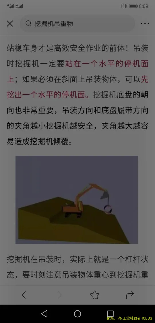

吊钩吊装
挖机吊装物品时是使用铲斗把重物勾起,但是我们一般师傅们都喜欢直接挂在斗齿上边进行吊装。但是这样吊装的话,二臂拿的太高的话容易造成脱落。

看了一下资料
可以用也不可以用
本来挖掘机就有吊装功能的
但是不能过载
同时,吊点有设计
工地上使用的时候并没有注意到这一点
用前挖掘齿比较多,
这个违规了
其实挖掘机本体可以做很多作业的平台的
加配各种头子就好了

没什么难的,挖掘机不是吊机,吊物属于擅自改变原有用途。
但就像13楼说的,可以用,自己理解。

可以,但是必须安装防脱吊钩。
