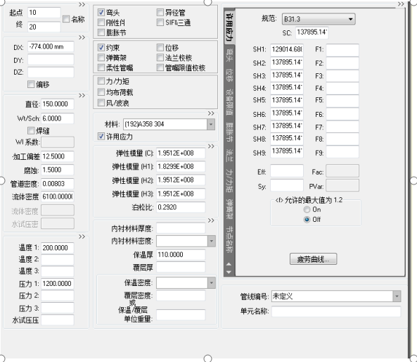

各位大佬,新手求问:一根蒸汽管道CAESAR2应力计算过不去,请问哪里出了问题?过程如下“”
已知:一根DN150的蒸汽管道。温度200,压力1200KP,保温厚度是110.管道材质是不锈钢管道。从蒸汽管网介入液氧液氮汽化器。
一相关条件设置
腐蚀参数是在百度里面查的。
流体密度根据200的温度和1200kp的压力,查到一个表格,定的6.1KG/M3的密度。
管道实际选用的是不锈钢,但是在软件的材料表中没有,所以根据查到的不锈钢管道的许用应力是138MP,选择了软件中一个比较接近的,A358304
3 实际仅在阀门两侧有支架。CAESAR建模的时候,全部选用的+Y,滑动支架,同样分布在阀门两侧。
4 汽化器管口采用的固定支架进行模拟。蒸汽管网的接口未模拟。

首先是红色的是一次应力未通过,说明支架设置不合理,增加调整支架
发表于 2020-4-16 14:32:40
流体密度错了。  详情 回复 发表于 2020-4-18 08:52
流体密度错了,这是关键。保温材料密度没有输入。

Code stress 这么高? 建议你先查一下输入和单位设置,尤其是壁厚,压力,保温,密度这些。

1.你的流体密度输入错误,而且错的很离谱。(问题很大,根本原因)
2.你的管道的保温密度没有输入。(问题不大)
3.你管道DN150的直径应该是168.3或者168,你的管子壁厚需要核实一下。
4.模型看不出你管子长度,不好说你支架设置的合不合理。

流体密度输入6.1e-6

不锈钢腐蚀余量输入应该考虑为0

你的流体密度错了,自己好好看看软件里的单位

流体密度6100是认真的吗?需要确认一下单位,应该是千克每立方厘米
红色的是三通
发表于 2022-6-28 14:16:58
ghy612VIP会员 VIP会员 | 显示全部楼层       最后访问IP天津市
还有两个三通没有设置
