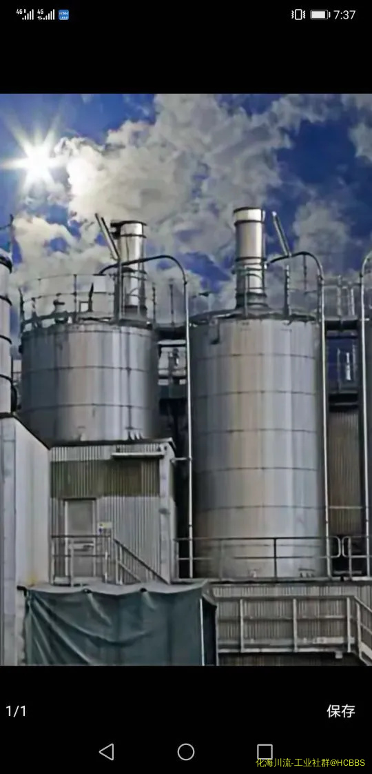

在一个新闻里边看到的,有知道这个储罐顶上的烟筒是啥设备吗?起个啥作用呀

不知道储罐内储存的是什么物质,固体还是液体,有可能是袋滤器,除尘的,也可能是冷凝器,放空冷凝的,但是看介绍是减少粉尘量,应该是储存的固体,而看到的烟囱是袋滤器的可能性比较大

学习了,原来这些煤粉都是装在罐子里的。

看看这个罐子是不锈钢的,应该没有装煤粉,那样太奢侈了  详情 回复 发表于 2020-4-6 10:53
袋式过滤器或者是洗涤罐。

总之一定是固态粉尘,看外面的输送管道就知道了。流化态输送。  详情 回复 发表于 2020-4-6 14:28

学习了一个新名词 将大量固体颗粒悬浮于运动的流体之中,从而使颗粒具有流体的某些表观特征,这种流固接触状态称为固体流化态,即流化床。当流体通过床层的速度逐渐提高到某值时,颗粒出现松动,颗粒间空隙增大,  详情 回复 发表于 2020-4-6 17:13

催化裂化的再生器、沉降器床层为流化床,从新鲜催化剂罐或平衡催化剂罐向再生器进行大型加料或小型加料的管道输送方法叫流化态输送。  详情 回复 发表于 2020-4-7 08:22
