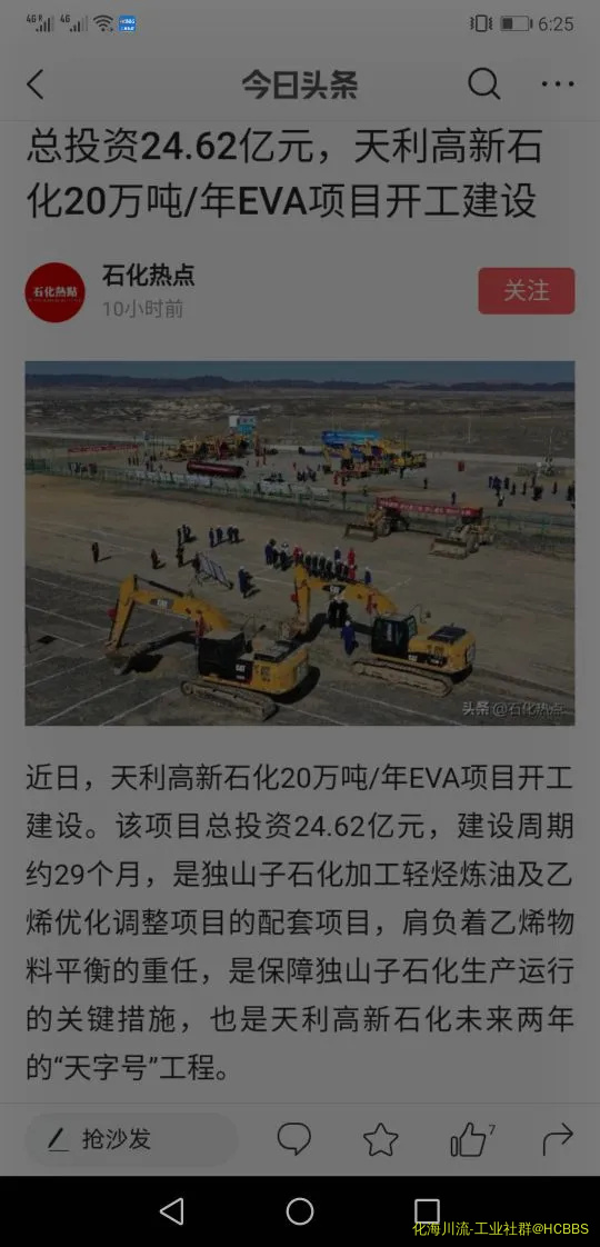

近日,天利高新石化20万吨/年EVA项目开工建设。该项目总投资24.62亿元,建设周期约29个月,是独山子石化加工轻烃炼油及乙烯优化调整项目的配套项目,肩负着乙烯物料平衡的重任,是保障独山子石化生产运行的关键措施,也是天利高新石化未来两年的“天字号”工程。
