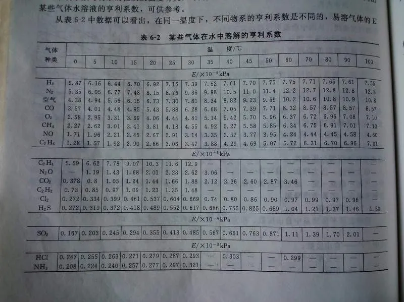

各位海友,我在计算计算水洗甲醇吸收塔时,涉及到了相平衡常数的选取或计算,这个不明白怎么办了,还求助大家了
我这有一个亨利系数的值,可是没有甲醇这个组分

相平衡常数=分压/饱和蒸气压

理论上甲醇在水中是无限互溶的。你的水洗甲醇,是从富含甲醇气相中洗下甲醇吗?
是否可认为,基亨利系数E非常小?基本上都能洗下。

谢谢书记答复,是从甲醇储罐来气,0.2%分数,120mol/h的量需要DN800塔径,10米的填料高?哪里出了问题?
