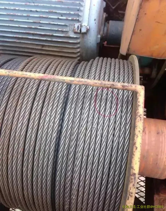

[资源分享] 图解钢丝绳报废标准

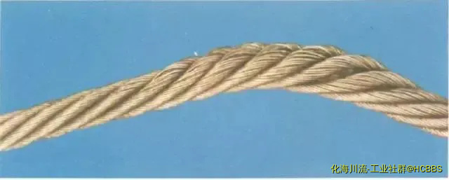

1.缺陷:钢丝挤出 处理:立即报废

4.缺陷:绳股挤出/扭曲 处理:立即报废

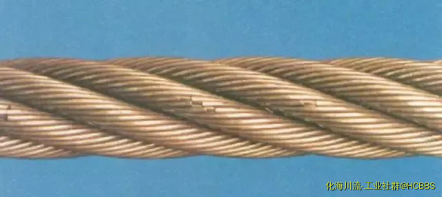

12.缺陷:表面断丝 处理:一捻距内2处 断丝或10%断丝报废

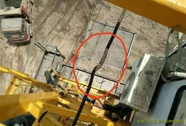

扭曲

断丝
