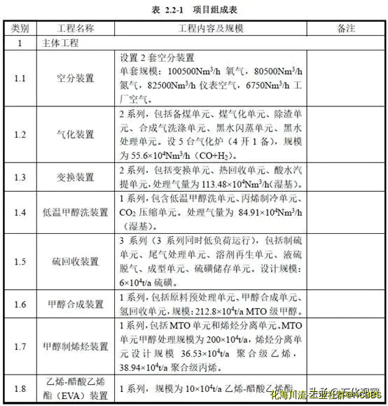

神华宁煤-沙特基础工业公司合资70万吨/年煤制烯烃新材料示范项目(宁煤公司70万吨/年煤制烯烃新材料示范项目)
建设地点:宁夏回族自治区宁东能源化工基地煤化工园区
建设单位:国家能源集团宁夏煤业有限责任公司
项目概况:
建设内容包括主体工程、公用工程、辅助工程及环保工程等。主体工程包括粉煤加压气化、变换、低温甲醇洗、硫回收、甲醇合成、甲醇制烯烃、乙烯-醋酸乙烯酯、低密度聚乙烯、超高分子量聚乙烯、聚丙烯、空分等生产装置。储运工程包括储罐、储煤筒仓、聚合物成品库、硫磺成品库等。公辅工程主要包括动力站(3台380吨/小时煤粉炉,2开1备)、生活水处理系统、除盐水及凝液精制站、火炬等。环保工程主要包括综合生化处理装置、含盐废水处理装置、锅炉烟气治理措施、油气回收、蓄热式氧化炉、一般固体废物暂存场1座、危废暂存库1座等。
本项目拟利用本地煤炭资源426.33万吨/年,其中原料煤339.4万吨/年、燃料煤86.93万吨/年。新鲜水消耗量1034.97万立方米/年。项目总投资220.4亿元,其中环保投资17.6亿元,占总投资的8.0%。
