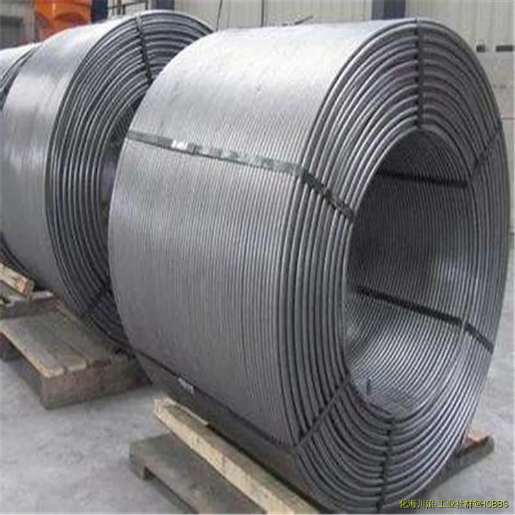

包芯线在炼钢和铸造中都有广泛应用!比如包芯线可以更加方便的在厂家炼钢的过程中将冶金材料放入到钢水中,其使用方法是将包芯线通过厂家的喂线机垂直插入到铁液或钢液中,在理想的深度将包芯线等冶金材料将得到充分融化并产生化学反应,有效避免了加入元素与空气、熔渣的反应,提高了厂家冶金材料的吸收率。包芯线还有精炼精铸改变夹杂、合金化及净化钢水的作用,对厂家提高铸铁、铸钢的质量,降低铸造炼钢成本,提高铸铁、铸钢经济效益由显著作用。
很重要的一点就是在炼钢过程中厂家可以加入合金包芯线后,可以避免形成长条状的硫化物夹杂,从而改善钢的各项异性。包芯线具很好的脱氧、脱硫等用途,被厂家广泛应用于炼钢铸造等行业。它还能使金属及稀土等元素提高收得率,保证成份的稳定性。
