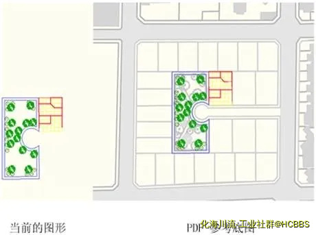

在使用浩辰CAD制图软件绘制图纸的过程中,在有些情况下会将一些外部参照插入到CAD图纸中。当插入了外部参照后,该如何使用这些插入的参照底图呢?接下来详细介绍一下吧!
CAD软件中参照底图的使用方法如下:
参考底图与附着的光栅图像相似,它们都提供视觉内容,同时也支持对象捕捉和剪裁。与外部参照不同,不能将参考底图绑定到图形。
可以将以下文件类型作为参考底图:
DWF - DWFWeb 图形格式)文件是从 DWG 文件创建的高度压缩的文件格式。
DWFx - DWFxDWF 的更高版本)是基于 Microsoft XML 图纸规格 (XPS) 格式。
PDF - Adobe 系统的文档交换格式。
DGN - Bentley 系统的 Microstation 格式。DGN 仅支持 V7/V8 DGN 文件和二维对象。二维对象将与其完整的 (X,Y,Z) 坐标信息一起输入或附着,就像这些信息已经存在于原始文件中一样。如果文件包含三维实体、曲面或其他三维对象,则将显示一条警告。本文件中不支持此内容。
使用功能区上下文选项卡处理参考底图
如果在功能区处于活动状态时选择参考底图,将显示“DWF 参考底图”功能区上下文选项卡、“PDF 参考底图”功能区上下文选项卡或“DGN 参考底图”功能区上下文选项卡,具体取决于选定的参考底图类型。上下文选项卡包含用于调整、剪裁和显示参考底图的选项。功能区上下文选项卡在取消选择参考底图后自动关闭。
