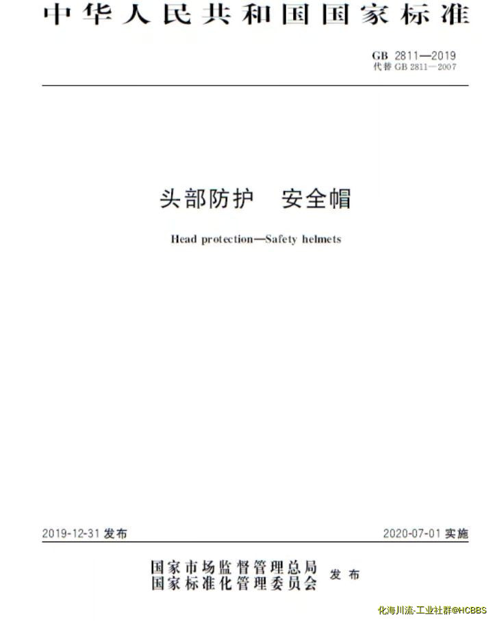

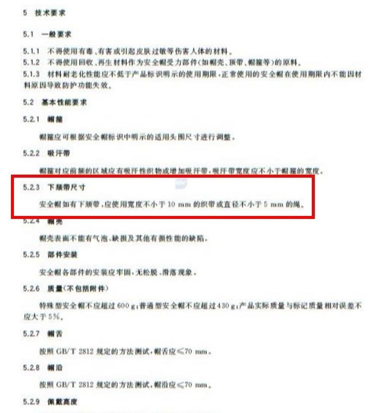

正确佩戴安全帽,都是要求系好下颌带的
七月一日将实施的安全帽新技术规范
对下颌带的技术要求如下描述:
5.2.3下颌带尺寸
安全帽如有下颌带,应使用宽度不小于10毫米的织带或直径不小于5毫米的绳
这个是不是意味着下颌带不是安全帽的强制要求呢??

那对5.2.3条如何理解?? 企业自己规定是否需要有下颌带的安全帽? 还是按照行业规定 比如建筑施工企业必须 机械行业不需要??@书童  详情 回复 发表于 2020-3-21 20:21

安全帽只要带上就是要发挥其作用的,通常都是遭遇突发的情况才会发挥作用的。如果 ...
那对5.2.3条如何理解??
企业自己规定是否需要有下颌带的安全帽?
还是按照行业规定
比如建筑施工企业必须
机械行业不需要??@书童

标准这一条措辞我感觉应该怎样理解:也许确实有不带下颌带的特殊结构安全帽,只不过咱们没见过。 带下颌带的安全帽是一定要系好。 标准怎样写是给特殊安全帽使用留了余地  详情 回复 发表于 2020-3-22 11:30
带下颌带的安全帽是一定要系好。
标准这样写是给特殊安全帽使用留了余地
