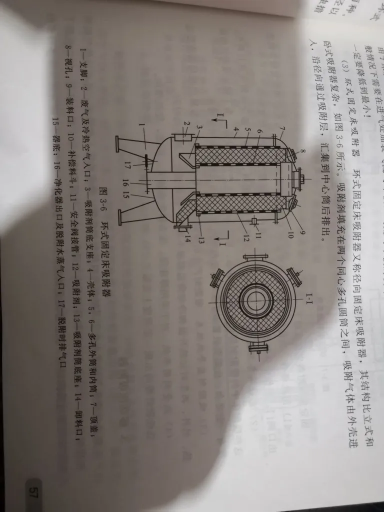

有没有朋友懂以活性炭纤维做吸附剂的环式固定床吸附器的具体设计过程,有设计计算示例的更好,或者可以提供设计参考书目。谢谢!

首先要知道吸附的物质是什么,其次得知选择的吸附剂(活性炭纤维)对该物质的吸附率,确定吸附剂的重量或体积,再确定整个吸附器的大小

有道理,经验法就是这样的

是做毕业设计吗?理论的固定床设计按照活性炭吸附手册和《吸附法工业有机废气治理工程技术规范(HJ 2026—2013)》设计即可。如果要做工程设计,必须有吸附实验数据和工程运行经验数据支持。如需详细了解可联系我

是的,是毕业设计
