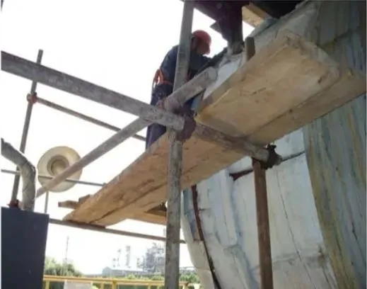

[讨论] 这脚手架用的胆战心惊啊,请用标准分析有几处问题?

无剪刀撑,无踢脚板,无安全带系挂点,标准不知道。

没有依据说服力不强啊  详情 回复 发表于 2020-3-16 23:15

没有依据说服力不强啊

确实没依据没说服力,当年现场监护时候,曾专门查脚手架的搭设问题,现在忘差不多了。

无拦腰杆,跳板未固定,跳板未放在在脚手架上

1.架板没有用铁丝捆绑;2.小横杆应放在大横岗上边,位置错了;3.作业面没哟满铺;4.作业面缺少上护栏及中护栏5.作业面缺少踢脚板。6.探头不够150厘米。7.安全带没有高挂低佣。

要是你用JGJ 130-2011 建筑施工扣件式钢管脚手架安全技术规范 分析就完美了
