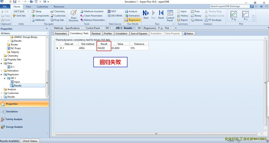

aspen版本:V8.8在对氯气和二氧化碳的汽液平衡数据进行回归时,不知什么原因,回归失败,还请大家赐教。

热力学上需要做热力学一致性检验,你这里出现了检验失败。可能实验数据不太好,也可能采用的模型拟合不好,可换个模型试试。

你这不是回归失败,是热力学一致性没通过,面积法属于数据整体准确度检验,要求检验结果小于10,你的结果80多,说明数据测定误差较大,你可以通过逐点检验法验证,舍掉明显不合理的数据点,或者重新补做这几个不合理的实验点
