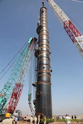

气体吸收塔的话,用填料塔效果比较好?还是用板式塔?

板式塔较好,气体吸收效果好,不会出现偏流,保证吸收效果,个人的理解,目前见过较大的气体塔,都是板式塔,仅供参考

从压降和效率上讲填料比较好, 如果气体比较"脏",填料就要考虑散堆或者选择板式塔。

小塔用填料的多,一个外壳往里面扔填料就行了,效率也比板式的好 大化工常年运行的大塔用板式的

主要还是看介质吧,有些含粉尘等不适合用填料塔。
