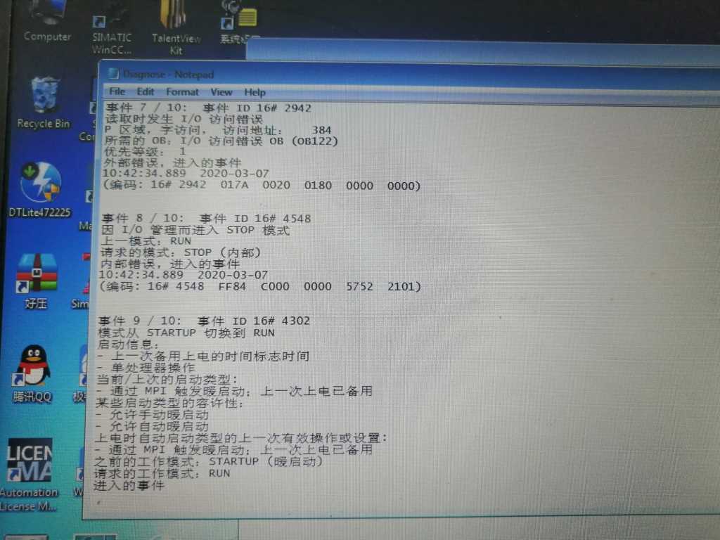

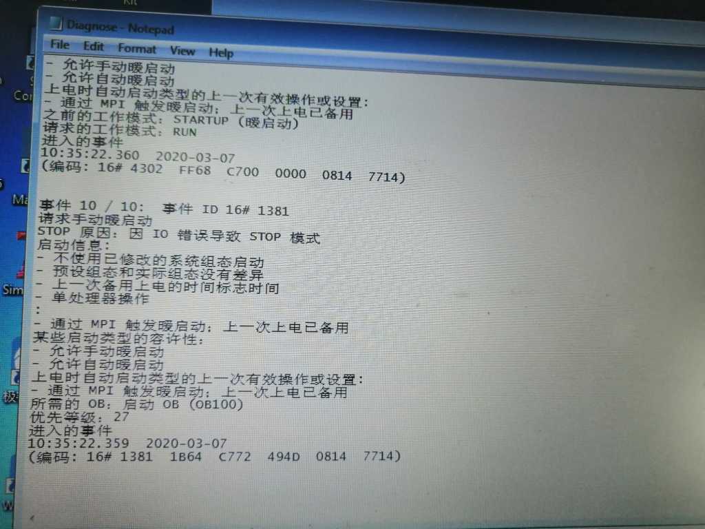

关于315-2dp间断性停机问题,诊断信息为IO管理或者IO访问错误导致的停机,因为诊断信息提示的内容设计方面比较广,希望广大plc高手能不吝比较,从供电,干扰,卡件等方面或者大家知道的可能导致停机的方面分析一下,忘论坛内高手!赐教。另外5710:2010这个提示什么意思?忘大家指教!

601914293楼主 VIP会员 VIP会员 | 显示全部楼层       最后访问IP云南省
fengxing08 发表于 2020-3-10 09:07
可以试试把卡彻底清空,重新下装完整程序!
这个也尝试了,但是现在已经处理好了!外部干扰引起的系统电压不稳定。
发表于 2020-3-13 10:05:50
以前没用过300PLC,并没注意到300PLC的接地规范和不同卡的接线图,一般这种300PLC接线都比较灵活,外接电只有一路,既要给现场设备供电又要给系统卡件和继电器供电,导致当干扰出现时,拉低系统电压,使CPU电压不足,这是我分析的。
