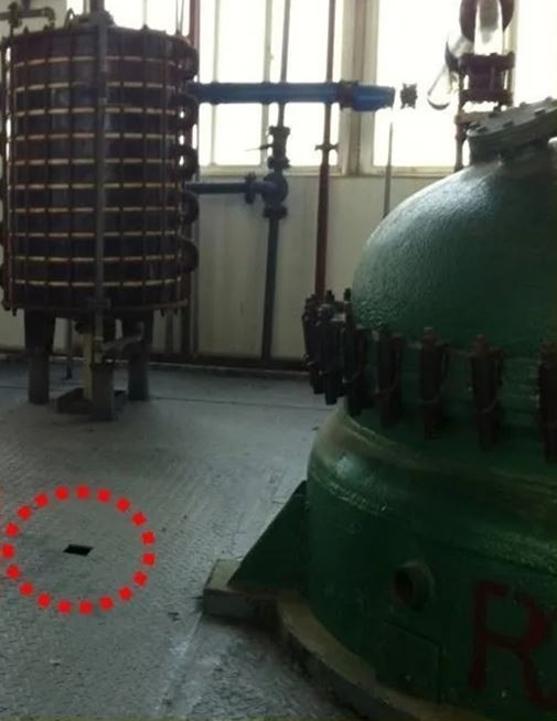

楼板被开洞,请用标准进行分析问题
发表于 2020-3-8 20:24:44
匆匆的过客 + 10 发起议题
阿蒙神VIP会员 VIP会员 | 显示全部楼层       最后访问IP甘肃省
开洞使用后 ,用盖子盖住
发表于 2020-3-9 07:39:15
只要不伤及主体构造的结构支撑,或者采取相同受力补偿的改造应该可以。
发表于 2020-3-9 08:21:25
学习了
发表于 2020-3-9 11:33:34
ssme2013VIP会员 VIP会员 | 显示全部楼层       最后访问IP辽宁省
GB50160 -2008(2018版)《石油化工企业设计防火标准》第5.7.5条 有可燃液体设备的多层建筑物或构筑物的楼板,应采取措施防止可燃液体溢流至下层,且应有效收集和排放泄漏的可燃液体。
抛砖引玉,不知道其他标准有没有提出这样类似要求,希望海友赐教。
