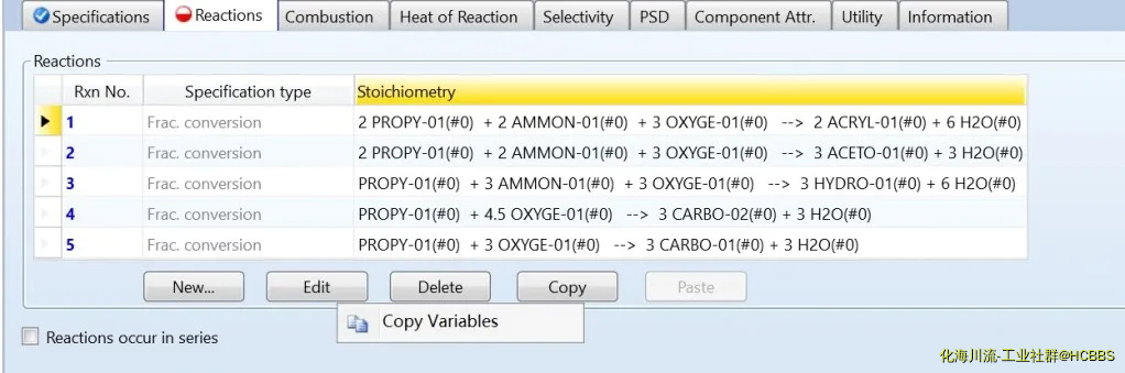

[ASPEN] aspen中rstoic设定反应式后弹出必须指定分数转换和组件,如何处理

你这是直译吧:应该是输入转化分率及其组分——该方程式中哪个反应物为基准的组分,其转化分率为多少?
