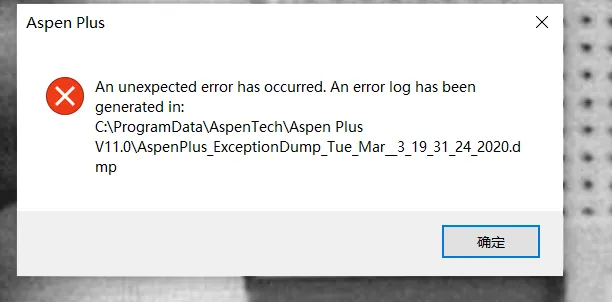

前几天Aspen是这样,然后我写字重新安装,还是这样,搞了两次卸载和安装都是这样。请问有解决方案吗。万分感谢

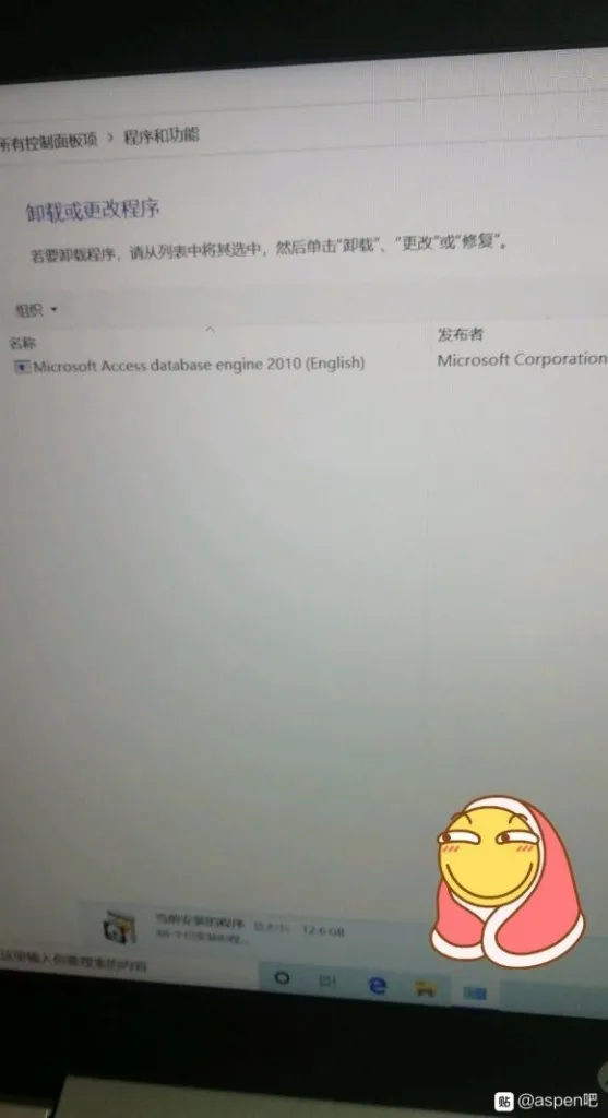

我也是这样的情况,一开始是能用的,过了几天突然打不开了,也不知道是什么原因?破解版的自身缺陷?

解决了,在控制面板里面,卸载里面搜acc把第一个卸了就行了,效果立竿见影

鐧借姳鑺别煈VIP会员 VIP会员 | 显示全部楼层       最后访问IP北京市
我的aspen11也是楼主这个问题,按您的图片搜索acc什么也没搜到呀

potato1楼主 VIP会员 VIP会员 | 显示全部楼层       最后访问IP河南省
我是把电脑重置以后又安装了一遍
