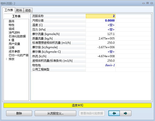

各位大神,小弟最近才开始上手HYSYS,一头雾水,想请教一个问题。

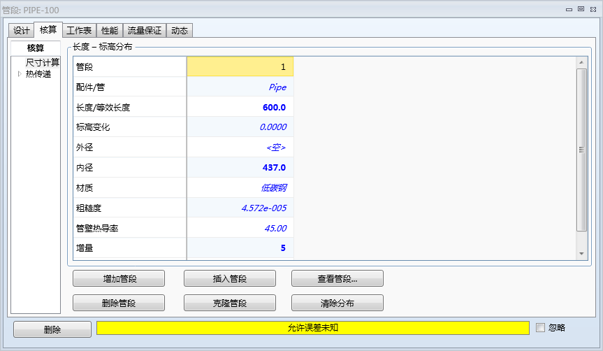

我设计了2个流股,中间流过一段管道,入口流股的流量、温度、压力都已经填好,中间流经管道的管段也已经设计好,开始启用模拟,但是发现出口流股的温度和压力怎么也是自己填?不是应该软件自动模拟出来么?

删除出口的气相分率那个0

谢谢大神,大神请问我用这个模拟出来的压降结果比HYSYS里管道计算管径模块计算出来的结果偏小,请问是怎么回事呀

我不是大神。你用的就是管道模块,这里计算的还是挺准的。
