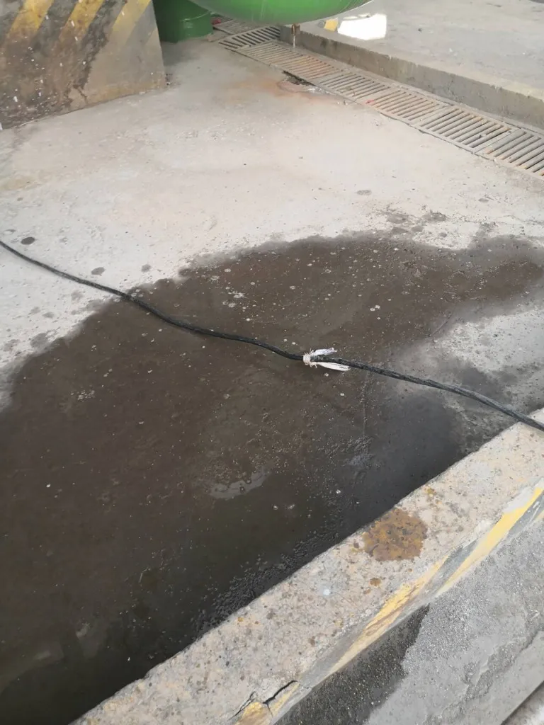

拿标准说话 看看这泡水电缆有什么问题?

容易触电命亡

估计是临时用电,没什么问题吧?在电缆附近竖立几个显眼的标志才好。

触电

请拿标准分析

这不叫泡水吧,临时用电过路的架空,穿管,人不经过的这样就行,一机一闸带漏电

要防护!

没有明显标识牌、须2m以上架空、槽钢或穿管线防护
发表于 2020-3-2 09:51:56
算是跨越界区了?是不是可以考虑放个凳子架起来,让人员及时发现电缆,只要不破损,放在水里没有问题。

QSY TZ 0366-2017 临时用电安全管理标准
5.3.3 临时用电线路经过有高温、振动、腐蚀、积水及机械损伤等危害部位时,不得有接头,并采取
有效的保护措施
大家注意此临时用电电缆接头恰好有接头,,并且泡水里面
5.3.5 使用时间在 1 个月以下的临时用电线路,可采用架空或地面走线等方式,地面走线应满足以下
要求:
a)  所有地面走线应沿避免机械损伤和不得阻碍人员、车辆通行的部位敷设,且在醒目处设置“走
向标识”和“安全标识”;
图中没有安全标识

GBT 50484-2019 石油化工建设工程施工安全技术标准
4.3.5除通过道路以外,施工电缆不得沿地面直接敷设,不得浸泡在水中。电缆在地面上通过道路时宜采用槽钢等覆盖保护,槽钢等应可靠同定在地面上。
4.3.10施工电缆接头及外皮损伤处应进行防水绝缘包扎,电缆接头应架空保护。

公司项目在施工过程中,电缆头在电缆沟槽内的积水中,我吧施工单位给考核了,理由是安全文明施工和给后续电缆的使用会造成隐患,技术人员跟我说没有问题,当时也没去查规范,就直接说的,电缆头你不放好,放水里,肯定不行,你截掉一段,浪费材料,也是你的错,是不是有点不讲道理了

你做的对,所以我发起用标准分析隐患活动

GB 30871-2014 化学品生产单位特殊作业安全规程
10 临时用电作业
10.6  (c) 临时用电线路经过有高温、振动、腐蚀、积水及产生机械损伤等区域,不应有接头,并且采取相应的保护措施。

临时电缆要架空,不能放在地上,并不能有包扎处泡在水里

那个也没有一定就是一处接头吧,这个主要还是没有穿管,那个液体也没有确认是水还是易燃液体,应该是按规范做好相应的保护措施。

方案:1、如果是正规施工的企业可要求选择更换整卷电缆;2、如果个体小工队/游击队根据实际情况可要求其选择穿管、埋地、架空三种方式改正。
筛选资质时,就应该检查其申报的物资状态,而不是等签合同了,进场了,开工了,才后知后觉的去一个个检查处罚。
