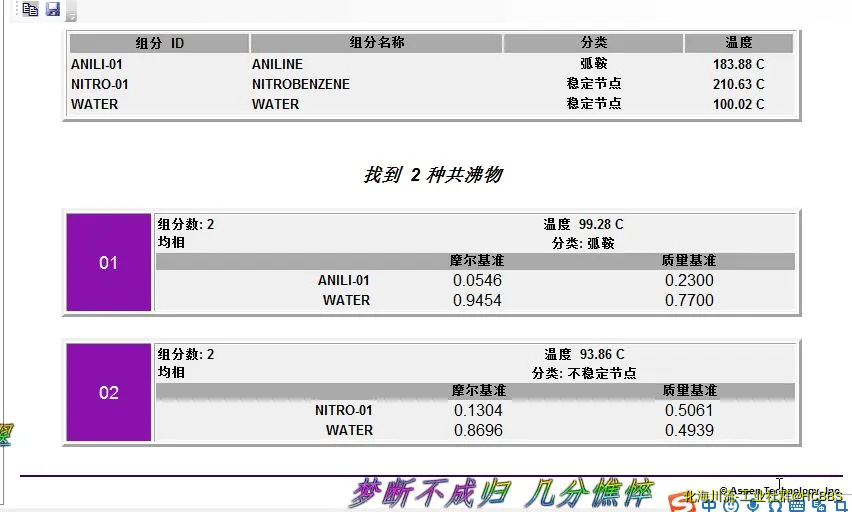

鞍型节点和不稳定节点以及稳定节点,选择哪个做模拟比较好呀

听你问的,有些外行。不存在选择或不选择共沸点的问题。
1、选择哪种方法主要是和物系相关的;
2、鞍点、不稳定点、稳定点是剩余曲线中的概念,主要也是由体系决定,即各组分沸点、共沸点等等,可通过这些点手绘剩余曲线,用于精馏序列的概念设计。
你可查阅《分离过程》 刘家祺(天津大学),里面讲解的非常清楚。

我确实不精通这些,我还没有上班,我是想问做aspen模拟的时候,现在存在两种共沸物,那么第一个精馏塔中,塔顶或者塔底的馏出物一定有一个是共沸物,那么选择哪个共沸物,或者说哪个共沸点的时候,才会让这个分离效果比较好。

少年读一读我推荐的那本书吧?网上电子版的也有。 共沸是一种特性,只要含有某2种存在共沸的物质,那此体系就必须是共沸物系。 选择共沸物从塔顶或塔底采出,还需要考虑到纯物质的沸点。 也就是所有纯物质沸点(  详情 回复 发表于 2020-4-2 17:07
xiamingteda + 5 深入讨论
大猫虎 发表于 2020-3-2 18:41
我确实不精通这些,我还没有上班,我是想问做aspen模拟的时候,现在存在两种共沸物,那么第一个精馏塔中, ...
也就是所有纯物质沸点(可能是不稳定点或稳定点)、共沸沸点(通常为鞍点)都列出来,才能给出个初步的分离序列
