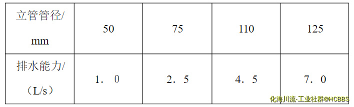

某学校食堂共两层,二层食堂污水通过立管排至室外,立管顶部设伸顶通气管。若二层食堂排水设计秒流量为2.4 L/s,排水管采用铸铁管,则立管管径应为(   )mm。见下表:
A50          B75        C110         D 125 
